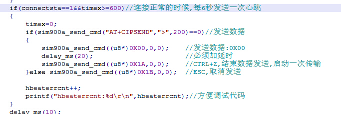

请问sim900 gprs实验每隔6s发送一个0x00有什么用?

我在服务器上就没看到发送的这些0x00

王倩
2019-4-3 10:22:47
这就是所谓的心跳,用来维持连接的。

李雨晨
2019-4-3 10:51:34
为什么在服务器上看不到这些0x00

谢赛
2019-4-3 10:57:08
被你接收端过滤了
如果是16进制显示,就可以
被你接收端过滤了
如果是16进制显示,就可以
