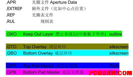

请问AltiumDesigner中Gerber文件后缀名的含义是什么?
开启该帖子的消息推送
altium
AD导出Gerber文件的后缀名含义解析

这个好 方便文件的检验和识别 感谢分享
