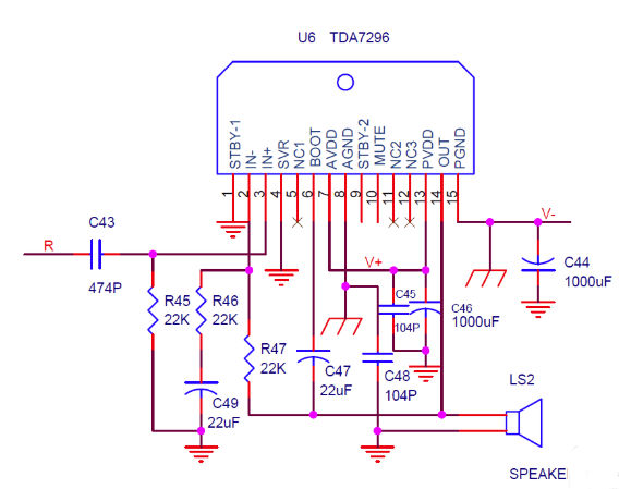

如图,想用意法家的TDA7296作为扬声器的音频功放。设计想要DIY一下,但是不知道9和10引脚要如何连接。看了下规格书没看懂

mute是静音,另外一个是待机脚,数据手册都有推荐原理图,按照他的接不会错的

9脚是待机控制脚,10脚为静音控制。两者配合使用可以用来解决开关机时喇叭出现的异响。

那两个脚是用来控制模块工作状态的,手册上应该有对应的典型电路,比如该位置通过开关或者其它的进行拉低或者拉高。

连接如下,串电阻接控制开关到到电源。
9脚是StandBy缩写,待机。
10脚是mute,意思是静音。
