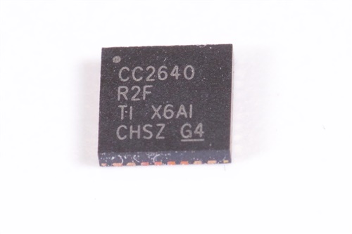

此前曾演示过基于两个SimpleLink™ Bluetooth低能耗CC2640R2F无线微控制器(MCU)LaunchPad™开发套件之间1.6km的室外范围,而这个范围实在是令人印象深刻。那么,我们为什么不在CC2640R2F无线MCU数据表中明确提出1.6km范围的技术规格呢?
来之不易的微型芯片:CC2640R2F无线MCU提供数个封装选项,其中包括一个2.7mm x 2.7mm的芯片级封装(WCSP)
