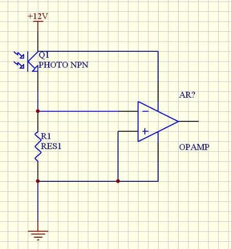

用AD623做一个简单放大,增益设置是500倍(RG- RG+ 图中暂未标识出),REF解地,
电源
是单电源12V, 在-IN输入端的信号电压是200mV,但输出端是0V,请问这里有什么错误 ?

很多人在使用AD623,尤其是单电源供电时会出现问题。趁这个机会总结一下。
当AD623工作在单电源供电条件下,要注意AD623输入的范围。数据手册给的要求如下-Vs-0.15V~+Vs-1.5V.
但是除了这个条件以外,大家应用过程中还需要注意AD623手册图中的figure 21 和figure 22。AD623能达到的输出最大范围是与AD623输入共模电压是有联系的。
举个最常见的例子,如果单电源5V供电,AD623负输入端接0V,正输入端20mV,放大100倍,按说应该输出2V。但是很多人发现AD623只能输出1V,不管放大倍数怎么再设大了都只能停在1V。
如果看一看figure 22,就会发现在上面这种情况下,输入信号的共模电压是(0+20)/2=10mV。如果10mV条件下,AD623的输出范围只能是0~1V之间。只有输入信号共模电压在2V左右的时候,输出才能达到最大范围。
所以大家在单电源应用的时候,需要注意输入信号的共模电压是多少。
另外一个验证电路的方法就是使用ADI的在线仿真工具,链接是
http://www.analog.com/en/amplifiers-and-comparators/instrumentation-amplifiers/ad623/products/dt-adisim-design-sim-tool/resources.html?display=popup
它会告诉你的电路是否正确,问题出在哪里。
