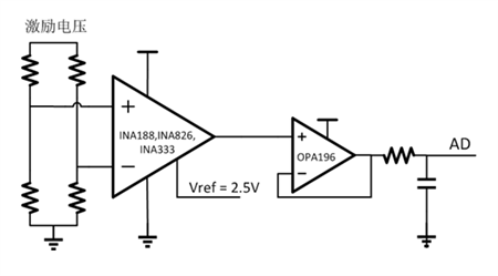

上图所示的是一个典型的电桥测量方案,包含前级差分仪表放大器,电平移位限幅缓冲驱动ADC等结构,提供高精度的小信号采样。典型的仪表放大器可以参考INA188, INA826, INA333,可以覆盖从高电压到低功耗的全部场合,并且CMRR在放大倍数为10的时候的最小值大于100dB。OPA196为TI全新一代的E-trim运算放大器,直流失调电压更是在100uV以下,OPA191甚至达到5uV 。这样高的CMRR和低的失调电压,提高系统精度的同时可以降低系统的设计难度和成本,提升产品的竞争力。想了解更多资源可访问TI官网:
