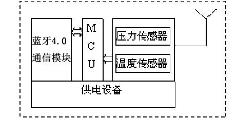

蓝牙4.0模块固定安装于4个车胎内部,负责数据的采集、简要处理及传输。其硬件结构包括压力温度传感器
元件
、MCU、蓝牙4.0通信模块、天线和供电设备,如图1所示:
图1 TPMS远程感应模块硬件结构图
传感器:选用Daytona传感器,它是一种表面微机械型电容性微机电系统(MEMS)单芯片压力传感器,包括压力变换器、正温度系数扩散电阻温度传感器和所有必需
电路
,用以产生一个校准的8bit温度和压力数字输出。Daytona的特点是专用于TPMS温度和压力测量:单片MEMS微机械压力感应单元;3V工作电压;低功耗、待机电流600nA;压力采样电流1.5mA;温度采样电流500uA;4种工作模式灵活运用以求节电;内置低频振荡器,可用于唤醒MCU;8位数据输出:SSOP封装;介质保护[2]。
MCU:该
单片机
为主要用来采集/控制/处理压力传感器与温度传感器数据功能,通过串口与蓝牙4.0通信模块连接.
蓝牙4.0通信模块:蓝牙4.0通信模块是采用TI德州仪器公司的蓝牙4.0单模式芯片CC2540。该芯片集成了增强型8051单片机(MCU)和低功耗蓝牙收发器,具有以下一些特点:
20个信道。
典型的发射功率为-23dBm一4.5dBm。
自适应跳频GFSK,最大传输速率为1Mbps。
在分组差错率为1%的情况下,其接收灵敏度为-97dBm。
邻近信道干扰>30dBm,间隔信道干扰>53dBm。
待机电流仅为0.4uA。
工作温度为-45℃到80℃。适用于恶劣的工作环境。
供电设备:使用专业的胎压监测系统电池,由于蓝牙4.0(Bluetooth Low Energy)和Daytona的低功率特点,其可有效供电2年以上。

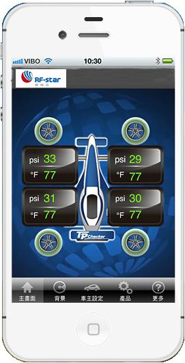

透过搭载蓝牙4.0功能的iPod5、iPhone4S/5或者iPad3/mini,掌握你爱车的状况,即便是行驶中,也可以随时监测,显示独立每一轮胎的压力、温度资讯.你只需要拿起你的iPhone再搭配上嵌入蓝牙4.0通信模块的胎压监测器,在弹指之间,透过直觉式的界面设计,即可从容不迫的轻易的得知轮胎状况。
APP程序特点:
1.即时胎压胎温查看 异常变化主动警示
2.时尚主题选择
3.可建立爱车参数
4.TPMS功能设置
