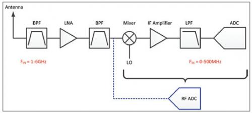

目前的高性能接收器主要使用一种外差架构,在这种架构中,输入信号的RF范围在700MHz到数兆赫兹之间,随后下行转换为DC-500MHz之间的低中频(IF)。例如在某些诸如军用雷达的应用中,当从10GHz(X波段)或者25至40GHz(Ka波段)范围内高很多的初级RF波段进行下行转换时,次级IF就在1至3GHz范围(S波段,L波段)。
RF采样ADC直接采集RF输入,并因此取代了图1中所示的整个下行转换级。由于不使用RF本地振荡器(LO)、混音器和额外的增益与滤波级,从而节省了印刷电路板(PCB) 面积,并可以实现更加紧凑的系统设计。ADC的兆赫兹采样时钟,在输入处于第二那奎斯特区间内或者更高区间内时,将已采样RF能量下行转换为较低的数字中间频率,从而成为高效LO。与外差架构中的混音器LO相类似,ADC时钟需要极佳的相位噪声来防止来自较大信号的能量混合进入小信号所处的同一频率,因为这样会降低接收器的灵敏度。

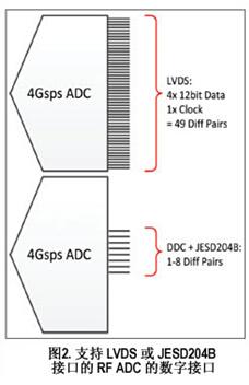

传统RF采样ADC需要极宽的数字接口来输出数据。由于低压差分信令(LVDS)通常情况下的速度最高只有大约1Gbps,所以一个12位,4Gsps ADC将会需要大约49个差分对(其中的48个用于数据,剩余的一个用于时钟)。
这就要求足够大的封装尺寸,和在PCB上较大的走线面积。而例如ADC12J4000使用了一款10Gbps JESD204b接口,只用8个差分对即可传送同样的数据量—将所需的差分对数量减少了83%(图2)。对于窄带应用来说,片上数字抽取滤波器(DDC)可实现片上芯片滤波,以进一步减少数据流量和所需的信道数量。例如,一个带宽为100MHz的信号,只使用一条5Gbps的单信道即可以250Msps的速度进行传输(具有IQ输出的抽取因子32)。

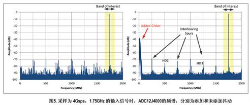

在过采样配置中使用RF采样ADC(诸如ADC12J4000)可以避免干扰源的限制谐波对小幅有用信号的阻断。例如,200MHz的所需带宽可在中央频率为1.75GHz的RF上,以4Gsps的采样率进行采样。前四个通常是高速ADC中最差的谐波
(HD2,HD3,HD4和HD5),以及其他来自带内干扰源的交叉杂散就全都落在了波段之外(图4)。
ADC采样率的加快也放宽了对为驱动放大器所需的对抗混叠滤波器的要求。200MHz波段可以用500Msps ADC进行采样,但是将会需要非常精确的滤波器,这是因为下一个图像只隔了50MHz(假定波段在那奎斯特区域的中心)。相反地,采样率为4Gsps,以1.75GHz为中心的同一波段,就只需要和针对最近距离大约为300MHz的图像(混叠=2.15-2.35GHz,交叉图像=1150-1350MHz)同样的波段外滤波器衰减技术规格,对滤波器的要求就放宽了许多。
在成功使用频率规划后,SFDR性能只受到较高阶谐波(不是HD2-5中的任何一个)的限制。可以通过采用小信号抖动来进一步改进这些较高阶杂散。兆采样RF ADC的高采样率提供很多“未占用”频谱,可将波段受限抖动放置在其中,而又不会影响到任何有用信号(图5)。
抖动是软件定义无线电中的常用技术,并且可将杂散底噪改进5至10dB。
