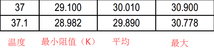

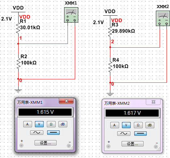

如下图,37度和37.1度时温度变化仅为2mv,这样对ADC的要求不是很高?
如果先放大的话,一般温度计都是纽扣电池供电,电压有限又能放大几倍,一样变化量只为几mv
请教下应该采用什么方法能做到至少0.1度的精度,成本又不高(既不是采用精确到uv级别的ADC),望前辈指导,谢谢

为了解决这个 电压差只有2mv 所以我建议你做一个全桥 也就是四个电阻组成的全桥 这个桥 叫做惠斯通电桥 你查下 通过设置桥的电阻不同 出来的压差会有不一样那么就不只2mv

使用全桥 后通过差分 即可

谢谢回复,我还是有点不明白,37和37.1度时电压差只有2mv,直接差分对ADC的精度要求很高吧
