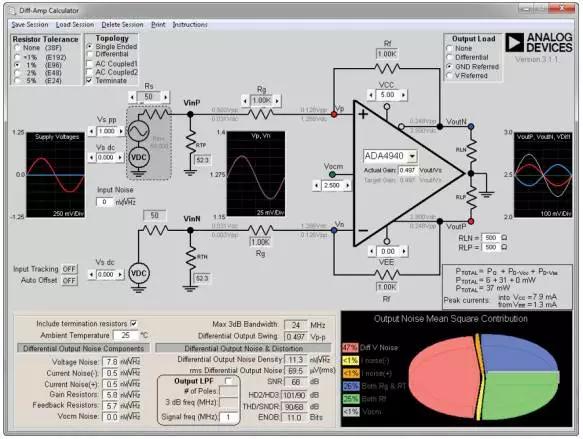

图1.DiffAmpCalc GUI

DiffAmpCalc是一款强大的工具,拥有丰富的设计特性。其三个主要设计特性是
电路
定制、优化首选项以及用于各类配置的大量动态数据。用户有多个设计定制选项。图2所示为用户可选的输入拓扑(Single Ended(单端)或Dieren

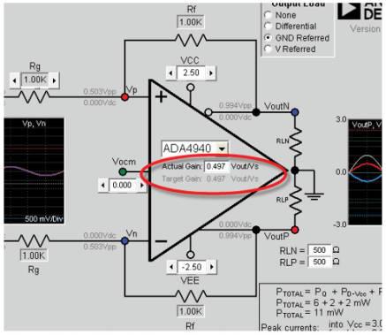

DiffAmpCalc可简化系统增益计算。将所需增益输入实际增益(Actual Gain)文本框(参见图5中的带圈区域)以设置系统增益。
图5. 设置系统增益
它会提供所有
元件

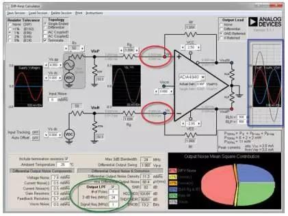

值,利用滚动条可以按比例调整这些值。DiffAmpCalc的一个重要特性是,当用户在拓扑(Topology)中选择端接(Terminate)时(即选中图2中的Terminate),它会计算元件值。需要输入端接来匹配阻抗。利用匹配阻抗选项,系统设计者可以灵活地定义输入源。例如,若使用信号发生器作为FDA的输入,则需要双重端接。
双重端接需要端接电阻。这些电阻会影响系统增益。为使双重端接拓扑保持相同的系统增益,需要以迭代方式重新计算反馈电阻和增益电阻。
当在拓扑中选择Terminate时,DiffAmpCalc会自动计算元件值,从而简化迭代计算。此特性会动态更新相应的反馈和增益元件值。DiffAmpCalc中的迭代计算默认是隐藏的,利用键盘快捷键Alt + V可使计算可见。再次按下Alt + V又会隐藏计算。

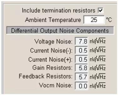

利用误差预算和电阻热噪声效应,DiffAmpCalc很容易帮助优化设计。通过选择电阻容差(Resistor Tolerance)按钮列出的下列选项之一,用户可以选择<1%到5%范围内的电阻容差:None(无)、<1% (E192)、1% (E96)、2% (E48)或5% (E24),如图6所示。
图6. 电阻容差选项
当用户定义环境温度后,它就会计算电阻噪声对性能的热影响。电阻噪声信息如图7所示。
图7. 噪声数据和输入

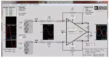

每个节点的仿真结果会立即提供,因此可以进行实时分析。源电压的节点数据和类似示波器的图形以及放大器输入/输出电压波形,对于快速了解元件和系统的权衡是很有利的。左键点击类似示波器的显示区,可以实现1×、2×、5×、10×、20×、50×和100×放大。右键点击该显示区会还原。
它会计算所有节点的直流和交流峰峰值电压。输入电压指定为交流电压,峰峰值叠加在直流偏置之上。如果峰值电流是考虑事项,则总功耗会被分为静态功耗和动态功耗。
图8中,节点电压显示在电路图的画圈区域中,类似示波器的图形显示在电路图右侧带框区域中。功耗计算位于带框示波器区域下方。
图8. 突出显示节点电压和示波器状显示区的屏幕截图
显示的时域仿真对应于放大器频率响应为平坦状时的频率。频域仿真包括放大器的带宽、噪声和失真。噪声和带宽默认根据放大器的最大带宽来计算。如果需要输出端噪声和失真的仿真结果,选择输出低通滤波器(Output LPF,图8底部画圈区域,屏幕中央)将给出用户定义频率下的噪声和失真以及峰峰值幅度。使用DiffAmpCalc来选择ADC驱动器时,此信息会很有用,因为ENOB和SINAD会自动更新。如果系统增益大于4,HD2/HD3、THD/SNDR和ENOB会显示N/A(不适用)。利用键盘快捷键Alt + N可使这些参数可见。

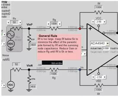

内置差错检测功能

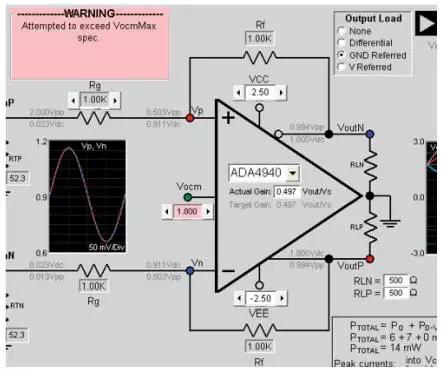

DiffAmpCalc有多个内置差错检测功能,可防止差分放大器常见问题混入设计中。当输入的值超出规格范围时,文本框会变为红色,并会显示一条警告消息,其中会给出自动纠正结果或为什么不允许沿当前方向进一步调整的原因。
图9. 警告消息示例
图10. 建议修正示例

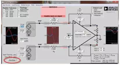

当调整与某些条件一致时,会显示一条警告消息,提醒用户注意这些冲突情况。只要错误条件存在,警告消息就会一直显示。解决输入和输出削波的快速方法是使能自动对齐(AutoAlign)特性。当输入和/或输出削波时,此特性是可见选项。AutoAlign特性会修正该问题,并设置输入和Vocm以支持最大输出动态范围。
图11显示了一个输入被削波的例子,其中出现了AutoAlign选项;图12是AutoAlign修正后的情形。
图11. 输入和输出被削波,AutoAlign选项可见
图12. 选择AutoAlign之后的结果

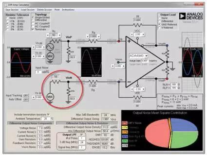

有一个微妙的防错特性内置在单端端接(Single-EndedTerminate)选项中。使用单端转差分拓扑时,FDA未使用输入的阻抗必须与另一输入匹配。图13中的带圈区域显示了一个带匹配阻抗的未使用输入的例子。
图13. 单端转差分拓扑的阻抗匹配
