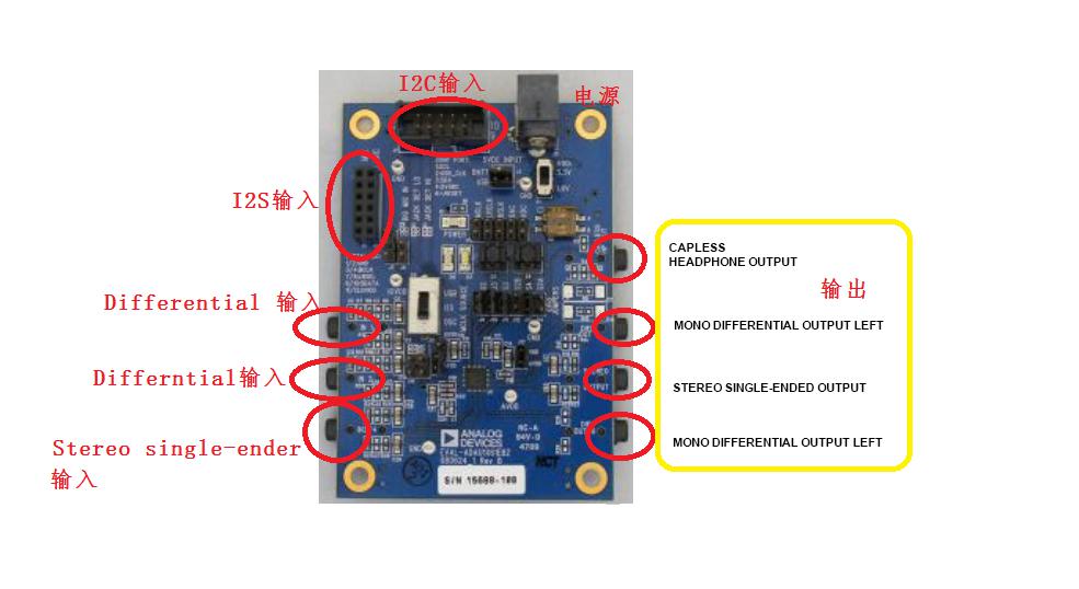

请问ADAU1761评估版套件上的模拟输入应该用什么规格的音频线连接啊?评估手册上说3.5mm音频线,但是有公对公和一分二两种,应该用哪个?还有是不是一头接评估板输入,另一头接手机或者mp3就行了?本人纯属电子大白,问的问题比较傻,还望指教~~

该评估板的输入你可以用两头都是3.5mm的公头的音频线,一端接MP3或手机或电脑的耳机输出,一端接板子的输入端即可。输出可用耳机来听。

你用一条有两个3.5mm的音频公头,一个接音频源(譬如手机,MP3)耳机接口,一端接differntial input.
有的电脑有耳机输出,可以接differnetial input口,如果有line out输出, line out输入要接stereo single ender.
输出的话,也要根据你输入音源的设备,是音响还是耳机的区别接入不同的口

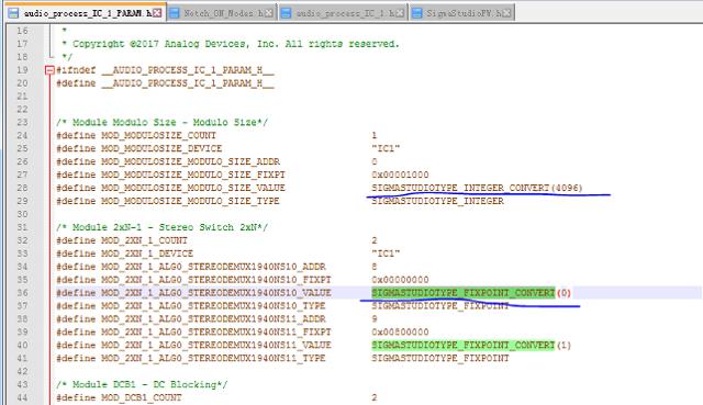

我现在在用ADAU1761,已经用sigmastudio配置好DSP中的音频处理模块并已经导出工程文件用于集成到MCU中,想要通过MCU更改工程中模块的参数,比如陷波器模块,希望给定陷波频率等入口参数计算出滤波器系数,并把系数通过SIGMA_WRITE_REGISTER_BLOCK()函数写到相应的地址当中去,现在我已经知道如何计算滤波器系数了,但是计算出来的滤波器系数是浮点型,需要在SigmaStudioFW.h文件中,按照ADAU1761标准的数字格式5.23(5位整数部分,23位小数部分)编写SIGMASTUDIOTYPE_FIXPOINT_CONVERT()函数,将浮点数转换为定点数,请问有提供标准的转换代码吗?谢谢~~
还有,如果要控制参数,是否还需要定义SigmaStudioFW.h文件中的SIGMASTUDIOTYPE_INTEGER_CONVERT()函数呢?因为生成的参数文件中包含这个函数,下面是生成的参数文件的部分截图:

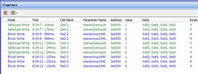

另外,在sigmastudio中修改参数时,在Capture Windows中看到,有的是safeload write有的是block write,这两个有什么区别呢?
我看到生成的文件中都只用到SIGMA_WRITE_REGISTER_BLOCK()函数,所以在SigmaStudioFW.h文件中只定义了这个函数,请问还需要用到Safeload Write相关的函数来写参数值吗?

①修改参数时需要用到浮点定点转换,请问有提供标准的转换函数吗?包括SIGMASTUDIOTYPE_FIXPOINT_CONVERT()和SIGMASTUDIOTYPE_INTEGER_CONVERT()两个函数~
②safeload write 和 block write 的区别,还需要再编写Safeload Write相关的函数来写参数值吗?
