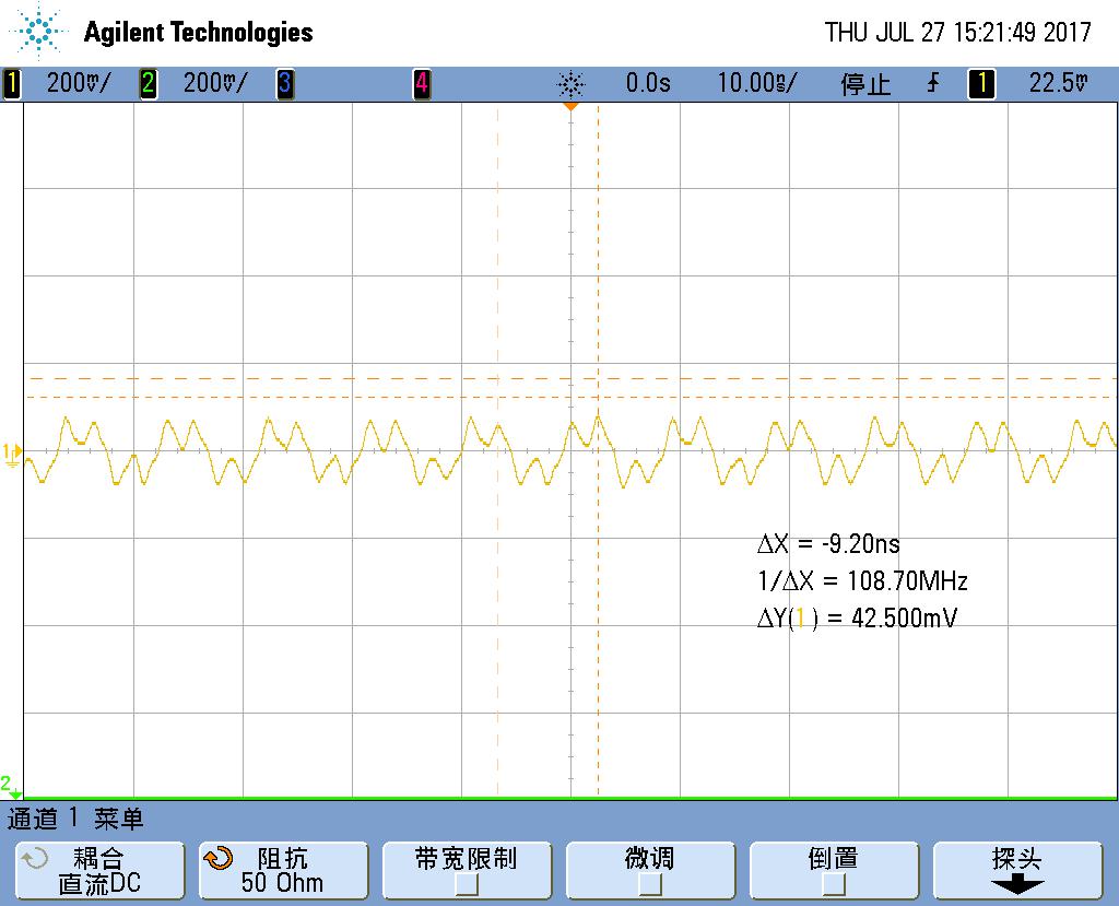

对于AD9361,初始化的本振频率为1030MHz,后来通过ad9361_set_tx_lo_freq函数改为108MHz之后,输出波形不是正弦波了,功率偏低至-15.3dBm,再改成320MHz之后,输出为正弦波,功率为-8.9dBm,这是什么原因啊?

你好,AD9361发射的在低频段的谐波比较大,示波器看分不清主信号和谐波分量,所以看起来不是正弦波,建议使用频谱仪进行观察。发射功率有波动应该是射频匹配的问题,在不同频段有一定的波动属于正常现象。

非常感谢您的帮助!还有一个问题,那在低频的时候,发射功率最高可以达到多少呢,怎么才能在低频的时候也能达到最佳性能?@

最高可以达到几个dBm。低频的时候要抑制谐波的话可以加低通滤波器进行滤波
