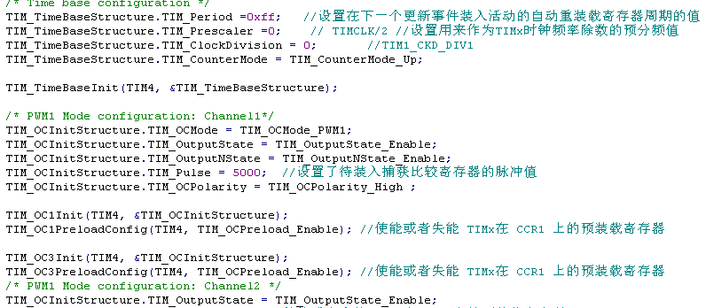

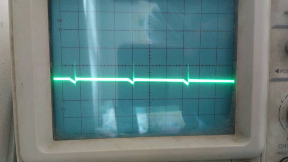

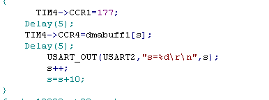

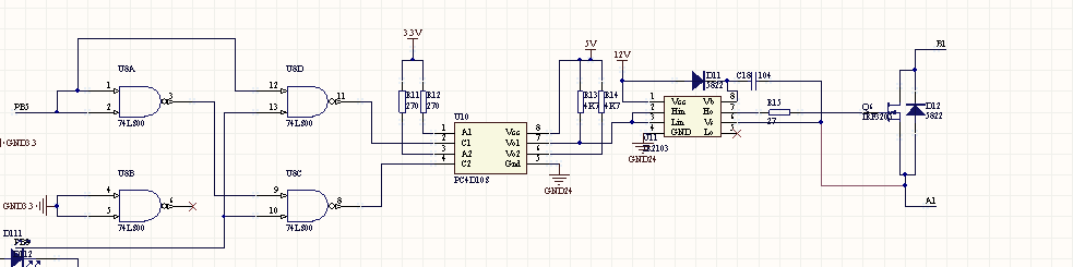

不管用什么占空比 示波器显示的波形都是一样的 不知道为什么

原理图和程序都上上来

看看是不是频率太快了。
