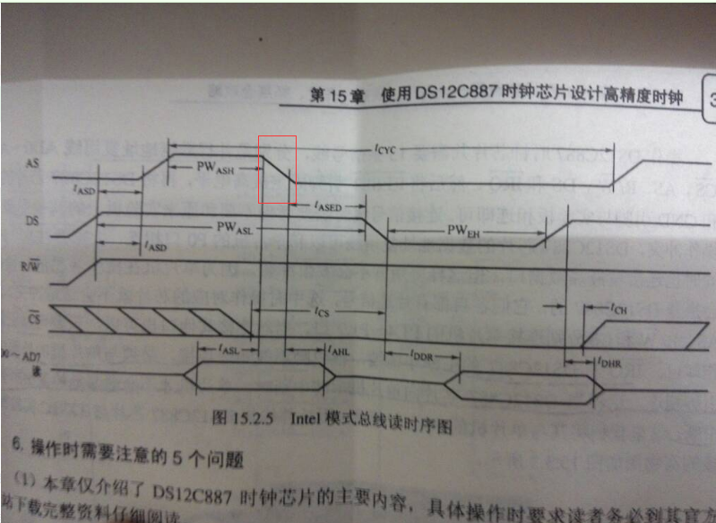

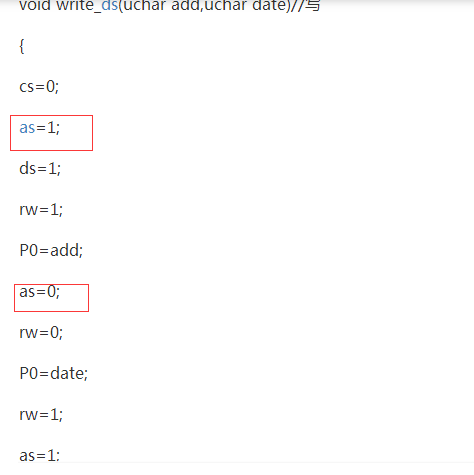

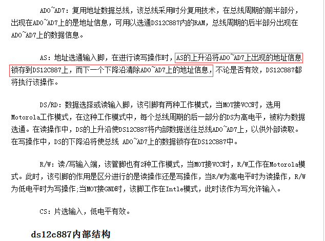

书上怎么说AS上升沿的时候把AD0-AD7上出现的地址信息锁存到DS12C887上。
而写程序的时候又为什么写的好像是下降沿的呢?并且看时序图好像也是下降沿把地址信息取走的。
麻烦哪位高手知道,哪里有问题,还是我对这个时序理解不对。望指点一二。非常感谢!!!

这个AS脚的中文描述是错误的
这是原版英文资料
AS (Address Strobe Input) – A positive going address strobe pulse serves to demultiplex the bus. The
falling edge of AS/ALE causes the address to be latched within the DS12C887. The next rising edge that
occurs on the AS bus will clear the address regardless of whether  CS is asserted. Access commands
should be sent in pairs.
