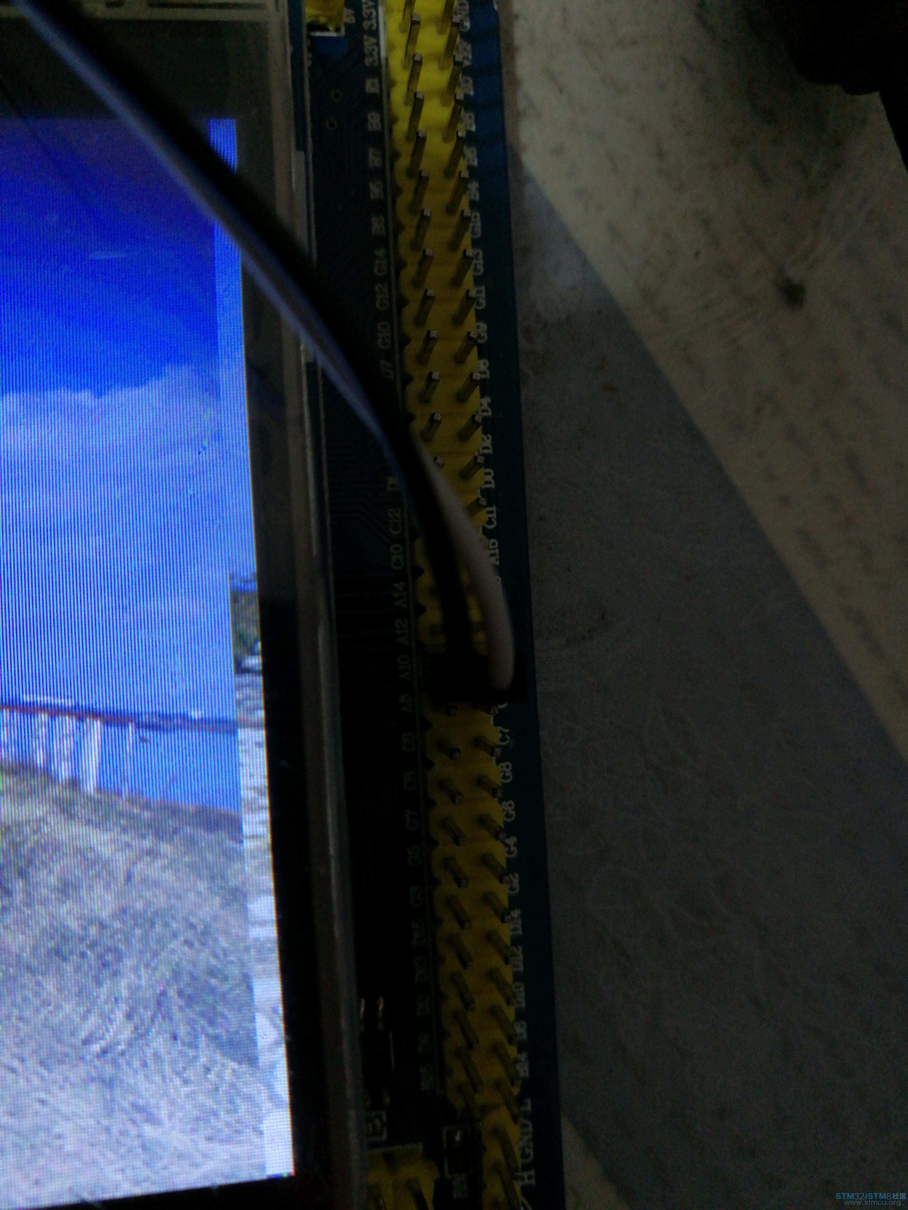

ILI9325屏幕显示bmp图片出现分段
目前在做从SD卡解析bmp图片显示到TFT上的功能。图片已经能显示出来了。但是出现如图中图片分段的情况。图片分辨率和屏幕分片率一致为宽240高320.请教一下这个分段是啥情况???
部分代码如下:
               if(fres == FR_OK)//从SD卡打开bmp图片成功
                   u16 SIZE=6400;//每次写入到屏幕的数据大小
                   LCD_SetCursor(0,0);//设置光标
                   LCD_WriteRAM_Prepare();
                   //开始写入到屏幕.
                   for(u8 j=0;j<12;j++)
                      nbw=0;
                      fres = f_read(&fil,&databuf,12800,&nbw);//bmp图片色深为16,databuf中两个字节对应屏幕的一个像素点。
                      for(u16 i=0;i                       {
                          //写入到屏幕
                          LCD_WriteRAM((databuf[i*2+1]<<8)|databuf[i*2]);

最好能帖一个完整的显示的图片,可以看看图片是如何分段的,这样有助于判断问题在哪

阿信509
2019-1-14 10:35:48
找一个有规律的图片,这样更加便于查找错误原因
