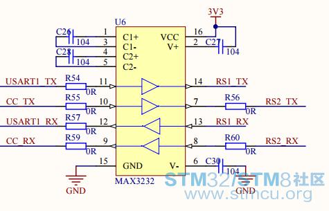

USART串口输出好像接收不到数据
各位帮忙看一下,这是原理图
最近在弄串口,因为板子上USART1的TX,RX经过了MAX3232变成RS232电平,
找不到合适的线和电脑通信,就打算用两根线把USART1的TX,RX接出来,然后用
USB转TTL连串口助手,但是接上串口助手之后发现接收有问题,好像接收不到数据一样
请问是哪里出了问题?

串口循环发送0x55,0XAA用示波器观察下波形,确认下串口受否有数据输出和数据对不对。

引用: zhouxk 发表于 2019-1-14 08:52
不好意思,你是不是理解错了,我是要在进入MAX3232芯片之前把USRT1的TX,RX接出来,没有什么14和13相连啊

最好还是示波器,搞跟USB转232的线吧,调试起来比较方便

“但是接上串口助手之后发现接收有问题,好像接收不到数据一样”,你确定发送没问题?最好是依次排查,用示波器看一下波形。

画一下你的接线图吧
你用的什么芯片?
STM32的PB6、PB7默认功能不是USART1,需要重映射后才能作为USART1用。
你是USB转TTL上位机收不到数,还是MCU收不到数?
(刚开始被你的图误导了,以为CC_TX是接的USB转TTL的RX呢,而外部RS1_TX与RS2_RX连接。)
如果你没有把USART1_RX与MAX3232断开,而是直接外加接到了USB转TTL的TX话,是会有问题的,MAX3232的12脚与USB转TTL的TX两个信号打架,收不到正常,不烧东西就不错了。

不知道你的串口是否兼容5V,不过在TX和RX都串联一个330R左右的电阻,这样就不怕了。
如果没有接错钱的话,我估计程序问题多一点。
看看TX、RX引脚端口配置有没有错。
对应IO不用加上拉,
RX配置成浮空输入(GPIO_Mode_IN_FLOATING),
TX配置成复用推挽输出(GPIO_Mode_AF_PP)。

一步一步来吧,先看看MCU的TX有没有输出,在看后端
