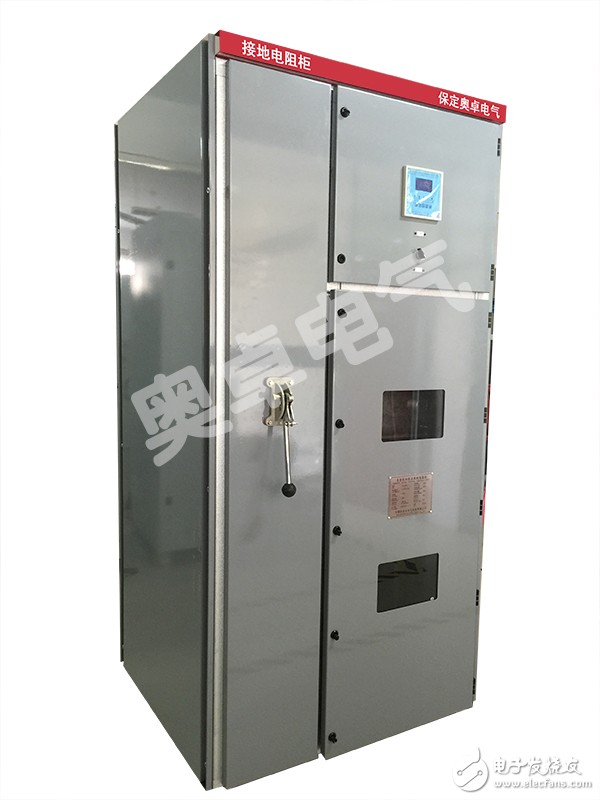

6.6kV变压器中性点接地电阻柜产品特点
6.6kV及其它电压等级的变压器中性点接地电阻柜的产品特点如下:
1、电阻柜的电阻值可从1-2000Ω、电流值可从2-2000A设计。
2、采用不锈钢电阻器,导电率高,耐高温,最高使用温度可达1400℃,温度系数小,阻值稳定,耐腐蚀、防燃防爆,可靠性高。
    2.1允许温升:通流时间为10s、30s、60s时为760℃;通流时间为10min时为610℃;长期运行时为385℃.
    2.2合理的散热结构,电阻器采用栅格结构,具有最佳的冷却气流通道,避免了局部高温点与易灼烧点.
    2.3电阻元件模块化。通过串并联可任意组合,满足不同电流、电压、阻值的需要。
3、柜体可采用敷铝锌板、不锈钢或冷轧钢板。外观美观,耐腐蚀性强,防护等级高。
4、安装电流互感器,以达到计量保护功能。
5、可加装电阻柜智能监控装置,可监测电阻的温度,电流大小,接地次数,及柜内温湿度、并带有485通讯接口,可以和上位机进行通讯。
6、可加装隔离开关,方便检修。
7、电阻柜分为户内型和户外型。
8、进线方式可采用上进下出或下进下出。
