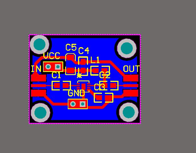

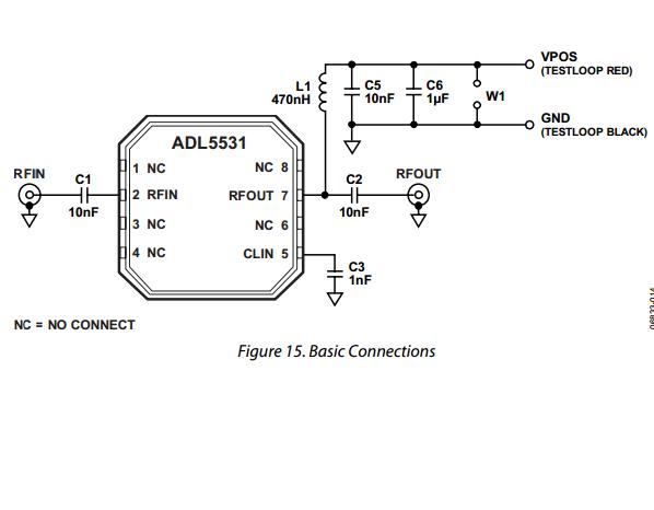

我用的
电路
是ADL5531数据手册里的basic connec
ti
on电路,但是我发现这个芯片是单
电源
供电,但是输出的是无偏置的正弦波,也是它输出的他要有负电平,这个方案我们是从14年全国
电子
设计大赛方案里看的,但是我们输出的波形是直流

李林
2019-1-3 10:12:05
ADL5531就是一个简单的RF 放大器, 输出端有5V的电压,你测量的是隔直电容的输出吧,不可能输出直流,请仔细研读手册

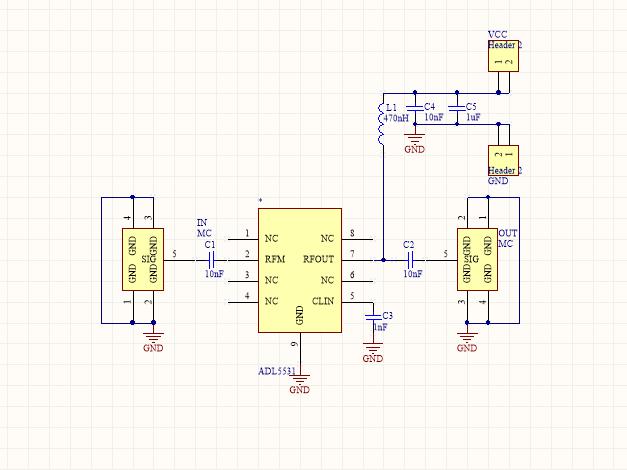

冯媛媛
2019-1-3 10:18:33
你好,这是我照着他数据手册里画的图
还有我不清楚这个芯片的具体原理,它是靠在输出端加5V的偏置使它输出波形上移吗,如果不加偏置的话,那他的波形是不是负数的了
你好,这是我照着他数据手册里画的图

袁飞
2019-1-3 10:31:38
必须在VPos端加电压,如果没有电压无法正常工作
