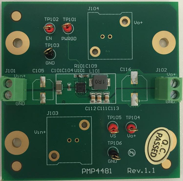

3-6V输入和0.6-3.3V/6A输出的Pico模块含设计文件
PMP4481 参考设计是专为电信应用而设计,采用 3V~6V 的直流输入,可实现最低的组件数。此设计中提供详细数据。输出电压可通过电阻器在电阻分压器上进行调整,可调范围为 0.6V 至 3.3V。通常用于 0.9V/6A 应用。
主要特色
  • 低输入和输出电压
  • 在 0.9Vo 与 3.3Vin 时效率为 76%,而在 3.3Vo 与 5Vin 时的效率为 94.3%
  • 预偏置软启动
  • 保护功能 OCP、输入 UVLO、SCP、PGood
  • 高功率密度,最少组件数
  • 小尺寸:10mmx20mmx3mm
