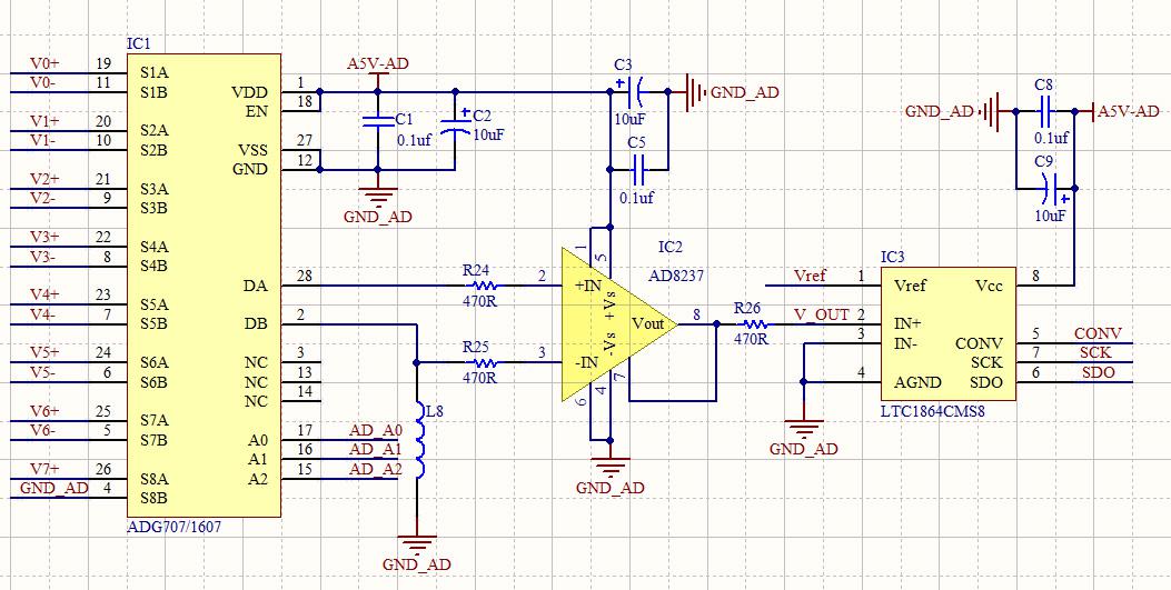

设计电路过程中经常用到仪表放大器,之前用了AD627,单电源工作时,一般价格的线性很差,后挑选军用级别的(价格40多元),线性才能得到保障。后来设计别的电路时用到了AD623,单电源工作,经过线性还是很差,不能满足要求,经换双电源工作并选择ti的INA128后,线性明线提升。经过供应商推荐,使用AD8237做仪表放大器后,经过测试,线性还是得不到保证,经过测试,误差很大,不知道问题出在什么地方。

你测试的是增益的线性度么,如果是, 那么是在增益为多少的情况下, 电源电压多少伏
温度的变化, 负载接了多大, 输出电压变化变化多少

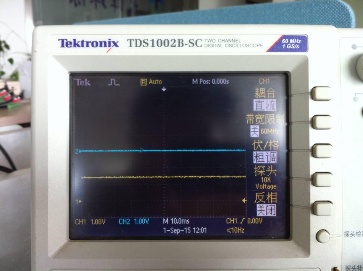

测试图如下:
上图中黄色为正端输入,蓝色为负端输入;
上图中黄色为正端输入;蓝色为5伏电源输入;
上图中黄色为正端输入(负端接地);蓝色为输出,不知道输出怎么这样大的干扰,电路设计上采用G=1.

在 AD8237与其他电路断开的 情况下,相同的测试条件,输出是否也有如你上述所说的现象

上述测试图中不带负载,即R26断开。不过输出几乎被噪声淹没掉了。不知道是不是芯片坏了或电路板布局的问题。
