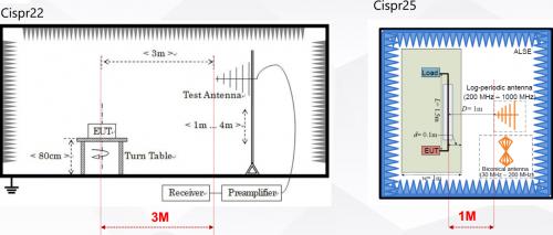

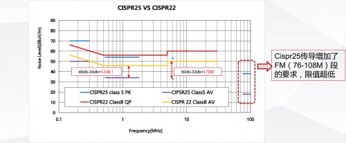

  历史上普遍接受的国际电磁干扰标准是CISPR-22,美国的电磁干扰标准是FCC,CISPR-22与FCC有所不同,但一般来说如果电源符合CISPR-22标准,那么它也符合FCC标准。总之CISPR-22标准已经成为全世界都遵守的基本标准。汽车上的电磁干扰标准是CISPR-25,相对CISPR22来说CISPR-25标准限制值更低并且额外对FM频段做了很严的限制要求。具体传导测试限制要求如图2所示。
  图2 传导测试标准
  如图3所示电磁干扰的辐射测试普遍采用天线接收法测试,相比于CISPR22来说CISPR25额外增加了150KHz ~ 30MHz的辐射测试,这部分测试频段覆盖了DCDC的工作频率范围,是辐射测试的难点。另外CISPR-25辐射测试采用1M法天线距离更近,测试接收的信号更强。
  图3 辐射测试标准

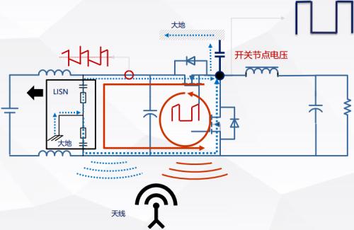

  对于设备来说DCDC开关电源是最常见的噪声源,而通常又不易受干扰,所以DCDC的EMC问题主要就是EMI问题。以Buck电源为例,DCDC芯片开关过程中产生电压和电流的变化,包含了较快的di/dt和dv/dt噪声分量,其开关噪声不仅包含开关次和倍频频率段的噪声,另外其开关速度越低,高频噪声分量衰减越大。噪声分为差模噪声和共模噪声,差模噪声是LN线之间的电位差,共模噪声是待测零部件的LN线和参考地之间的电位差。DCDC电源EMI主要于电流和电压跳变,通过共模和差模的形式耦合到接收器上。
  如图4所示是Buck开关电源的噪声产生和耦合路径,从传导路径来说开关节点产生的差模干扰通过输入电容滤波后会直接传到输入端,共模干扰通过开关节点对地的耦合再通过LISN端检测到。从辐射的路径来看主要是差模的功率电流回路产生的,当然共模干扰也会产生部分辐射干扰。因此在设计电路时减小功率开关电流回路对传导辐射干扰有很大的帮助。
  图4 DCDC噪声源及耦合路径

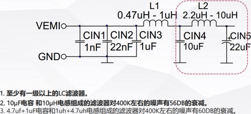

  既然有了上面对EMI产生的原因分析,我们就可以按照如下几点对EMI进行优化:
  ● 输入端增加EMI滤波器
  EMI滤波器可以抑制流经LISN的差模和共模电流,这在传导测试中尤其关键,根据对噪声的大小的衰减比例可以计算出EMI滤波器的参数大小。常见的EMI滤波器参数如图5所示。
  图5 常见EMI滤波器设计参数
