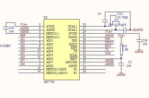

AD7708设备重新上电,CPU采集到AD7708输出的码值为全0或都32767
使用AD7708时发现,偶尔设备重新上电,CPU采集到AD7708输出的码值为全0或都32767.不知道是怎么回事,大部份时间芯片能正常工作,就是上电的时候会出现所有通道采集到的值都不变,一直是0或32767.以下是硬件和程序。断电后重新启动故障消失,芯片工作正常。
这是硬件连接,基准电压是2.5V,单端方式工作。

从现象上看,感觉就像是AD芯片死机了一样。
举报
袁飞
2018-12-24 15:27:41
有可能是上电顺序导致的,最好上电后重新再reset一下,看看有没有改善
举报
胡文娅
2018-12-24 15:41:52
好的,谢谢, 我再去按你的方法试一下。
