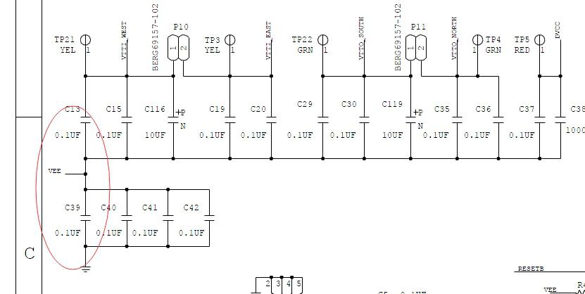

我们设备的应用情况如附件图中,一路DVI信号进来后分两路出去。一路给后端进行采集,一路直接到DVI接口进行显示。问题:在常稳拷机的情况下,大概在24-48小时之间ADN4604的输出两路信号消失,即DVI接口接入显示器看不到图像,后端也采集不到信号。
2、我看了EVM设计,有一个地方我存在异义。ADN4604的VEE信号,EVM图示中是
,我设计中是直接接GND。这个地方是否会有影响。

这个不太可能导致 你所叙述的情况,
看一下,在重新上 电后,电路板是否恢复正常,还是仍然出现上述现象,
你一次进行了多少个电路板的测试,是否都出现这个现象
检查一下ADN4604各个源是否正常
这个不太可能导致 你所叙述的情况,
检查一下ADN4604各个源是否正常

丁冬芹
2018-12-21 09:31:02
电源重起后,ADN4604工作恢复正常。
