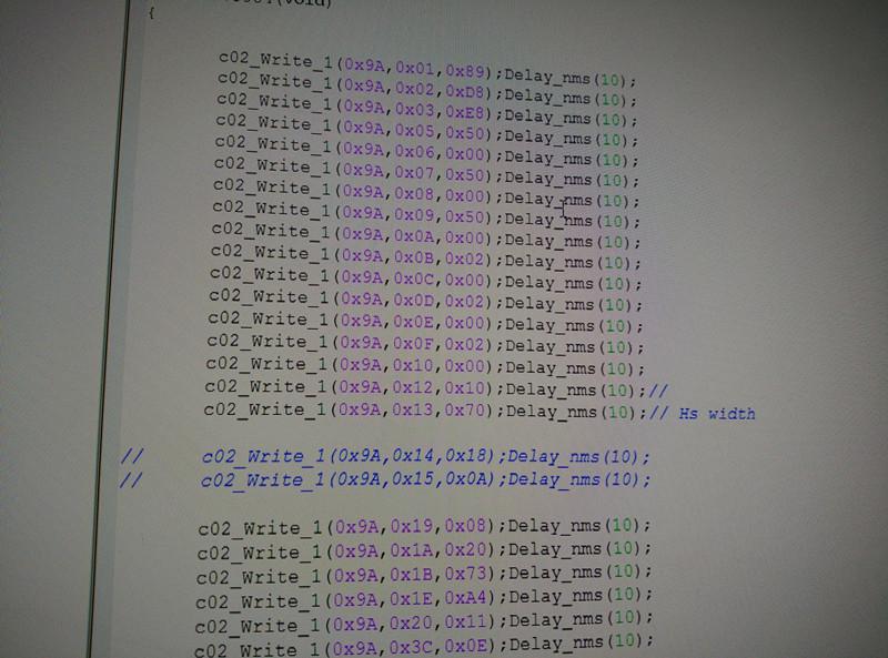

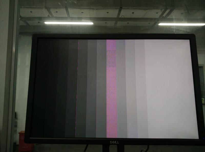

你好,我采用AD9984在前端做模数转换,中间经过FPGA处理后通过ADV7125进行数模转换,目前测试过程中通过FPGA自己产生的测试图像显示没有问题,而经过AD9984处理后输出的图像如下图所示。寄存器配置如下所示,请问,问题可能出在哪儿?是不是寄存器配置有问题?没有什么解决办法有?盼复,谢谢

具体是这样的,我采用AD998芯片进行VGA信号的模数转换,然后经过FPGA处理后,后端通过ADV7125进行数模转换,进行链路测试过程中,通过FPGA产生的测试信号经过DA芯片输出后没有问题,目前要传输的分辨率为1280*1024,像素时钟为设置140.5MHz(后续处理需要),寄存器配置情况如下所示,通过信号发生器产生测试图像,调试之后出来的彩条和各个色场都没有问题,但是在调试灰阶图像时,出现下面的情况,我们通过抓数据发现,在出问题的地方红色数值明显跳变比较大 FPGA对输入的RGB888转换为YCbCr,后端再将YCbCr转换为RGB888。ADV7125是将RGB888转换为1280*1024@60Hz的模拟信号。
我们自己在发送端产生RGB888的数字信号的灰阶图像转换没有任何问题
