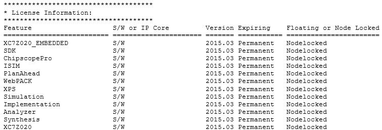

大家好,我的系统上有ISE Webpack。
但是对于我的项目需求,我已经转移到14.4。我已经为ISE webpack生成并安装了Liscence。转换到14.4后我也有了liscence ..现在我为XC6sslx100运行我的项目..合成不是问题但是
我无法生成编程文件。这是我的Liscence *********************************
************************************** *#-----删除上面的线路 -
------------------------ ##此许可证有效期自2015年6月16日星期四16:28:22。#...(由管理员删除
)... ## -----在这下面删除线路--------------------------我知道我的笔记本电脑仍在显示ISE webpack
在“xinfo”我怎么能解决这个问题?谢谢和问候,Gaurav
xinfo.txt 65 KB

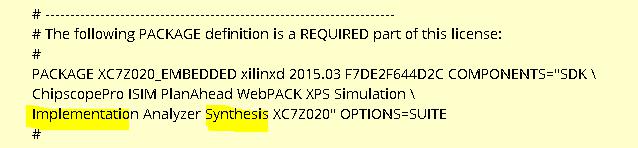

嗨@gsarode
从最新的xinfo,我了解到你获得了Zynq板的许可证。
使用此许可证,您无法通过定位Spartan-6 LX100设备在ISE中运行实施。
您可以在早期帖子中Syed突出显示的设备上运行实现,即xc6slx4-xc6slx75t
谢谢,
维奈

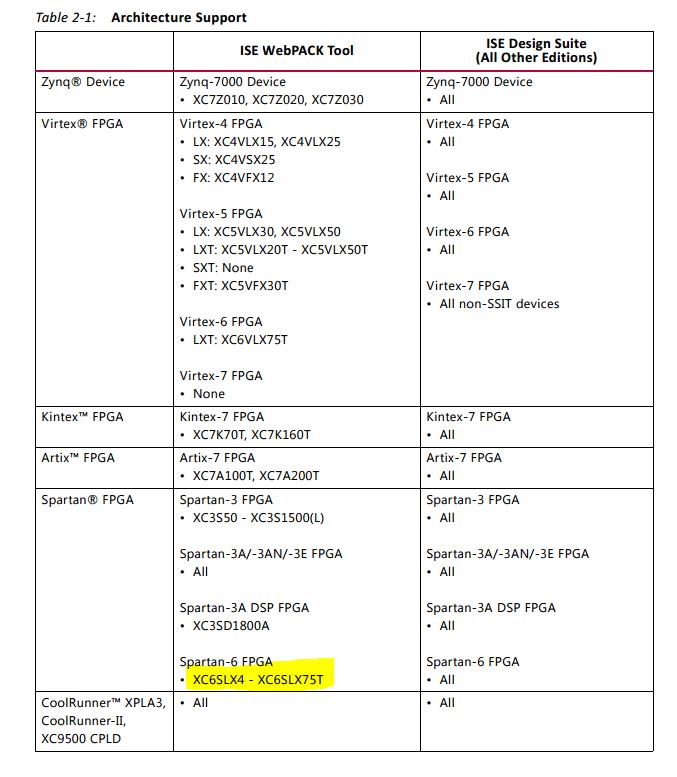

@gsarode,
Webpack License不支持您使用的设备XC6sslx100。
ISE 14.7发行说明中的​​第8页:
http://www.xilinx.com/support/documentation/sw_manuals/xilinx14_7/irn.pdf
您可以在此设备上运行综合和实施,因为您的许可证具有以下特征:
使用此许可证,您应该只能为Webpack列下列出的设备生成编程文件。

@gsarode,
The device which you are using XC6sslx100 is not supported with Webpack License.
Page number 8 in release note of ISE 14.7:
You were able to run synthesis and implementation on this device as your License has these features:
With this License you should be able to generate programming files only for  the devices listed under Webpack column.
