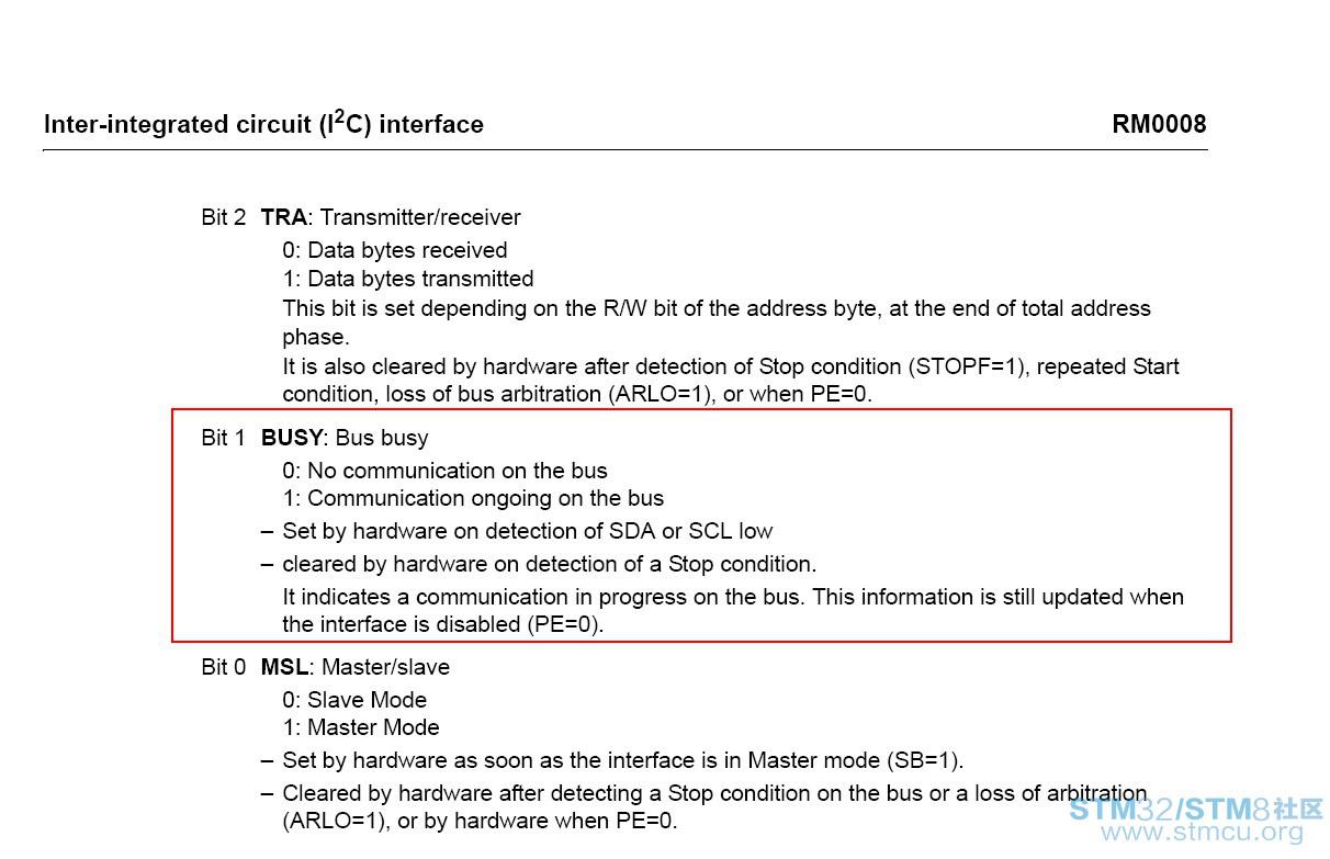

请问I2C错误中断是否会造成I2C busy flag被设定?
请问一下, 以下error会产生interrupt, 进而把I2C ISR register的BUSY bit 一直设为1吗?
Arbitration lost (ARLO),
Overrun/underrun error (OVR),
Packet Error Checking Error (PECERR),
Timeout Error (TIMEOUT),
Alert (ALERT)
Thanks
回帖(5)
李维嘉
2018-12-20 09:10:24
BUSY只是在检测SDA和SCL,并不是那些错误中断引出的BUSY。
换句说话,不管有没有那些错误中断,只要SDA和SCL数据线是正常的,保持为全1,那么BUSY就是0。
从手册上看的话,只要能在总线上能够检测到一个有效的停止位,那么BUSY就会清零。而那些错误标志,可不会自动能清除的,需要软件清除。

鲁瑶
2018-12-20 09:16:46
引用: zhouxk 发表于 2018-12-20 08:02
我发现I2C busy bit被设为1,
但是我在示波器看到的SDA, SCL都是被拉High的
并不是Low
这种情况, 为什么busy bit会被设为1?_
举报
李维嘉
2018-12-20 09:25:31
并不是Low
因为没检测到有效的停止位,标志不能被清除
举报
