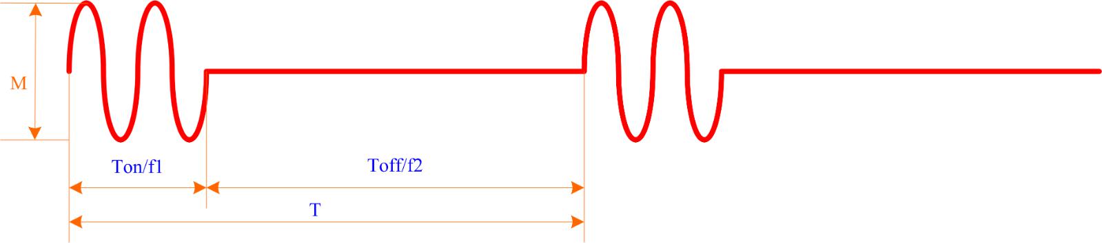

利用AD9854生成一个迸发型的正弦波是否可行
我准备利用AD9854生成一个迸发型的正弦波,准备利用FSK模式,并控制输出正弦信号的幅值。
我准备的做法是这样的:(1)单调谐模式下控制信号的幅值;(2)设置两个频率控制字,一个高频,一个低频;(3)设置FSK模式,用外部的PWM信号控制两种频率信号的切换;(4)外部滤波电路消除低频成分。这样的话,DA转换器的输出就成为单一频率成分、幅值可控制、迸发型的正弦波信号!
不知道哪位高手能否指导,这样的做法是否可行!

如何理解迸发型的正弦波?能否以图示示意?

就是上图所示的波形图。按照设想,就是:
(1)时间段Ton要求输出频率f1(设定频率)的信号,时间段Toff输出频率f2(可认为等于0)的信号。
(2)T=Ton+Toff为迸发频率,Ton为持续时间;
(3)要求高频成分Ton时间段内的幅值可以程序调整;
(4)阅读过数据手册,感觉ASK模式不满足要求,其高频持续时间段内的幅值为满量程;
(5)因此考虑采用FSK模式,但要求可根据需要调整幅值M。仅要求能够离散调整即可,不一定要求必须在FSK正常工作模式下调整,但必须不能唯一输出满量程的幅值。
(6)感觉上述模式应该可行,但没有把握,希望得到高手的指导;
(7)由于项目时间要求紧,因此需要尽快确定方案是否可行!因此,请ADI公司的高手指教!

不知 特殊功能寄存器有一个clar acc2 位,可否应用到 single tone 模式,如果可以,就能产生上述波形!
