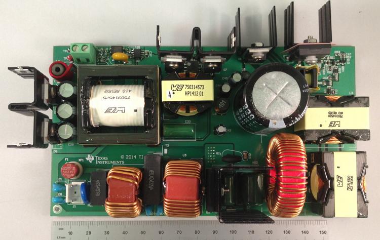

85VAC-264VAC通用输入和28V 350W输出的PSU电源设计
高效率、高功率因数和可靠的电源是面向电机驱动器应用的 PMP9531 设计的重点。PMP9531 中采用了 UCC28051 转换模式 (TM) 功率因素校正 (PFC) 控制器和 UCC25600 LLC 串联谐振转换器 (SRC)。此外,这里还采用搭载 UCC28710 的高侧降压转换器作为偏置电源。高压线路的转换器效率可达 93%,而低压线路的转换器效率仍然可达 90%。
主要特色
  • 85VAC-264VAC 通用输入
  • 28V 350W 输出
  • 转换器效率高达 93%
  • TM PFC 输出功率高达 385W
  • 适用于偏置电源的交流/直流降压转换器
