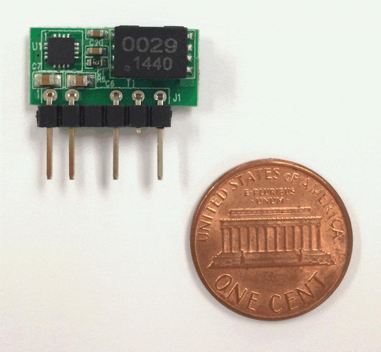

采用SIP引脚对的5Vin、+5Vout、1W隔离式DC/DC参考设计模块
PMP4440 是一个 5Vin、+5Vout、1W 的参考设计模块,采用行业标准 SIP 引脚。它包含一个调频 Flybuck 控制器 TPS55010。该解决方案具有 1,500V 直流隔离功能,效率高,线路和负载调节性能良好。电源模块的设计最大程度地减少了组件数量,适用于要求低成本的应用。
主要特色
  • 具有 1,500V 直流隔离功能的 Flybuck™ 拓扑
  • 高效率
  • 良好的线路和负载调节性能
  • 尽量减少组件数量,是低成本解决方案
  • 工业标准引脚
  • 尺寸:19.5 x 9 x 6mm
