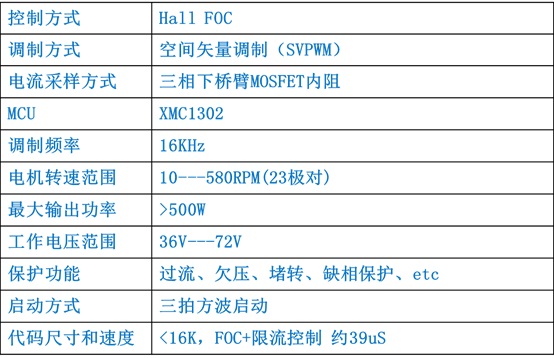

方案主要参数
主要功能和性能指标

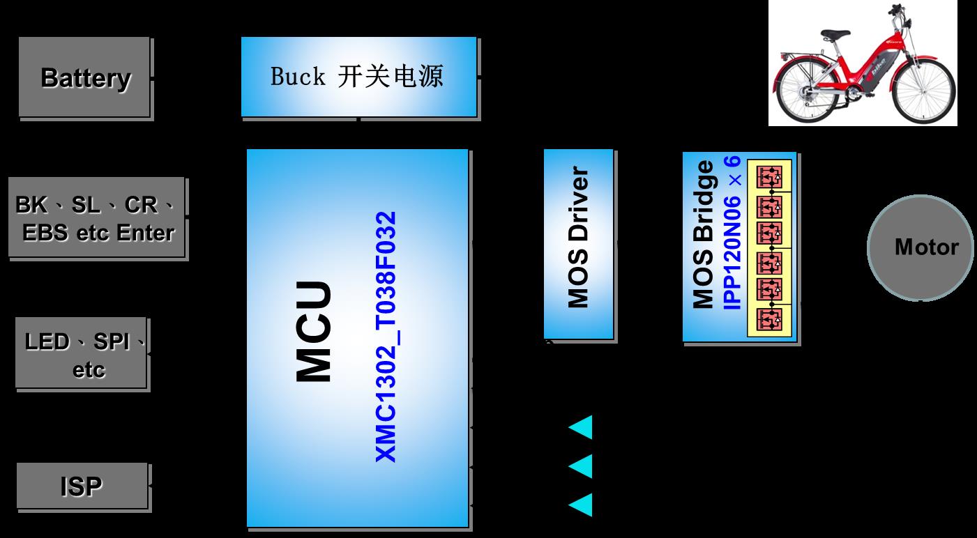

控制器系统框图

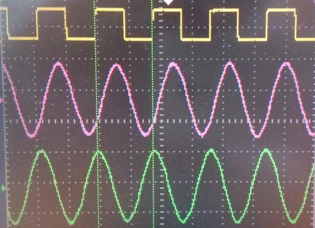

20Nm负载A/B相电流波形
