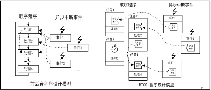

3. 采用RTOS进行设计的优势
图1 前后台程序设计与RTOS编程模型对比
采用RTOS进行程序设计特点:
(1)每个不同的功能模块可以设计成一个单独任务。
(2)任务在逻辑上并发运行,程序设计时认为不相关的程序是并行运行互不影响的。物理上靠OS内核调度分时运行。
(3)不同模块,异步事件和同步顺序运行的程序靠信号量,队列等机制进行通信,在逻辑上认为任务A发送了信号1,就触发了等待信号1而阻塞的的任务B的执行。

(4)更高的实时性。在高优先级的异步事件发生后,可以触发任务调度使得高优先级的事件立刻得到处理,而不是像前后台程序那样要在主程序依次轮到相应的功能函数处进行处理。
(5)更有效方便的时间管理。在程序延时中不会占用CPU资源,延时任务让出CPU让其他任务执行。
(6)诸如TCP/IP网络协议栈,文件系统,命令行程序等更易拓展,一些RTOS有方便移植的各类协议栈和应用。
