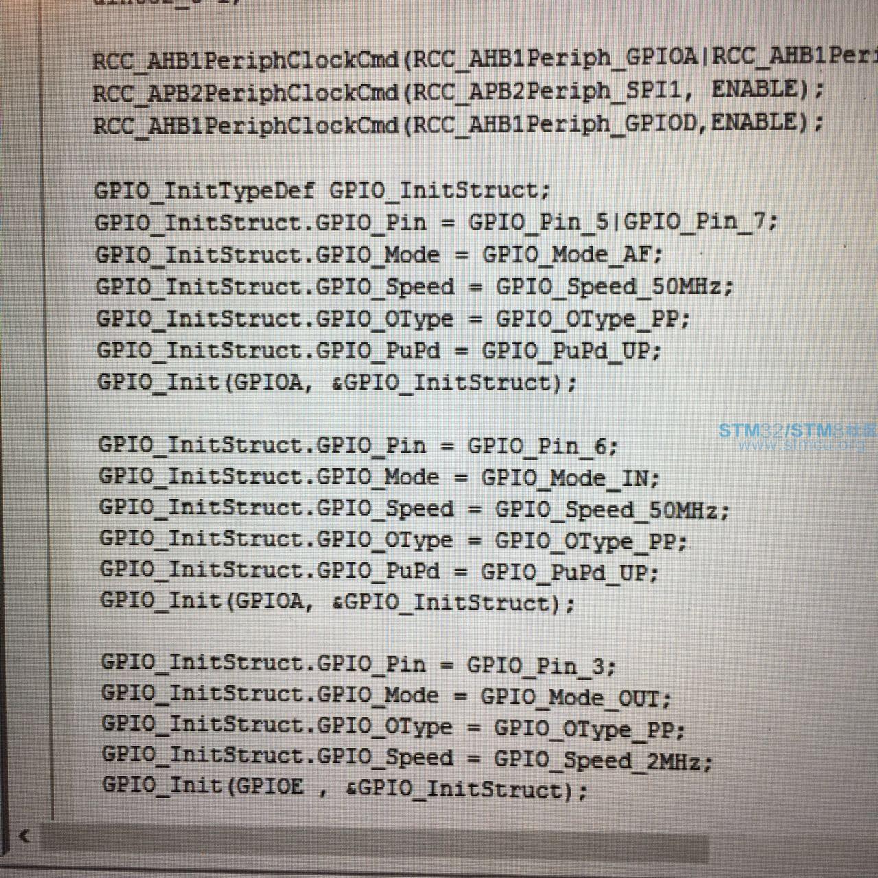

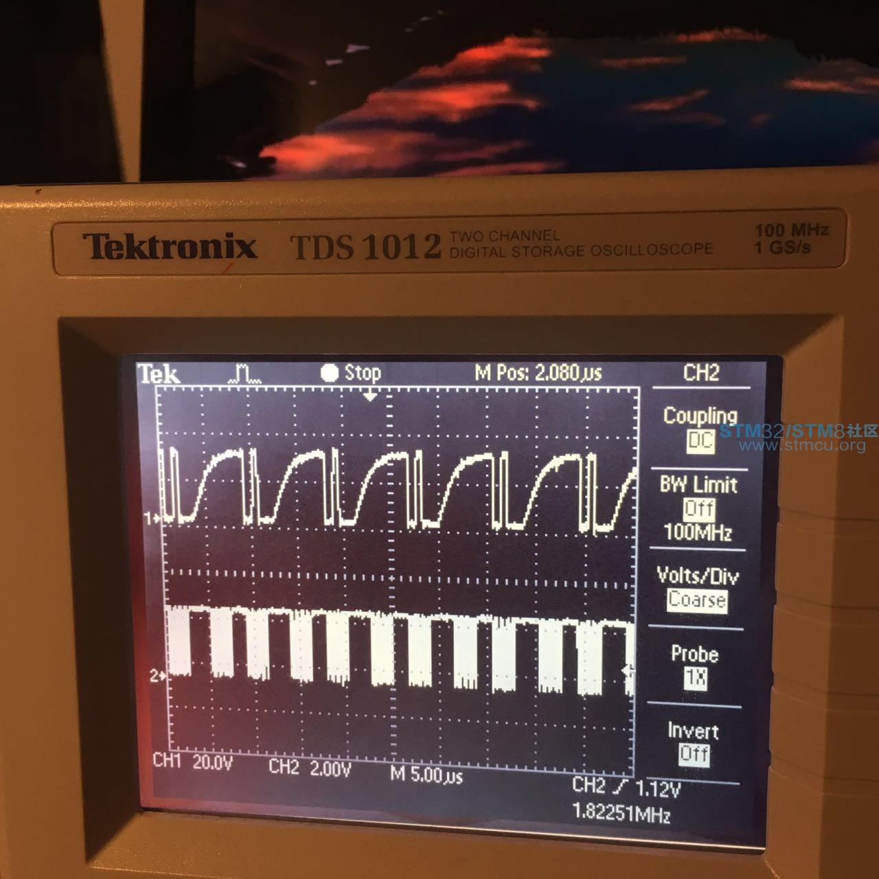

最近用标准库又做一次,这次是用STM32F4 DISCOVERY BOARD 和LIS302DL MEMS通讯,还是有尾迹一样的东西存在。

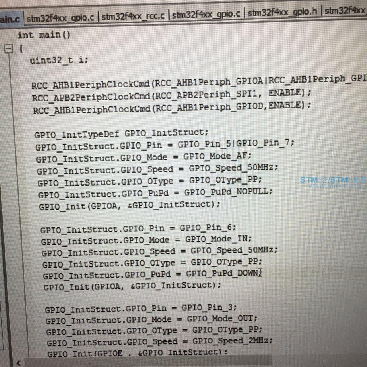

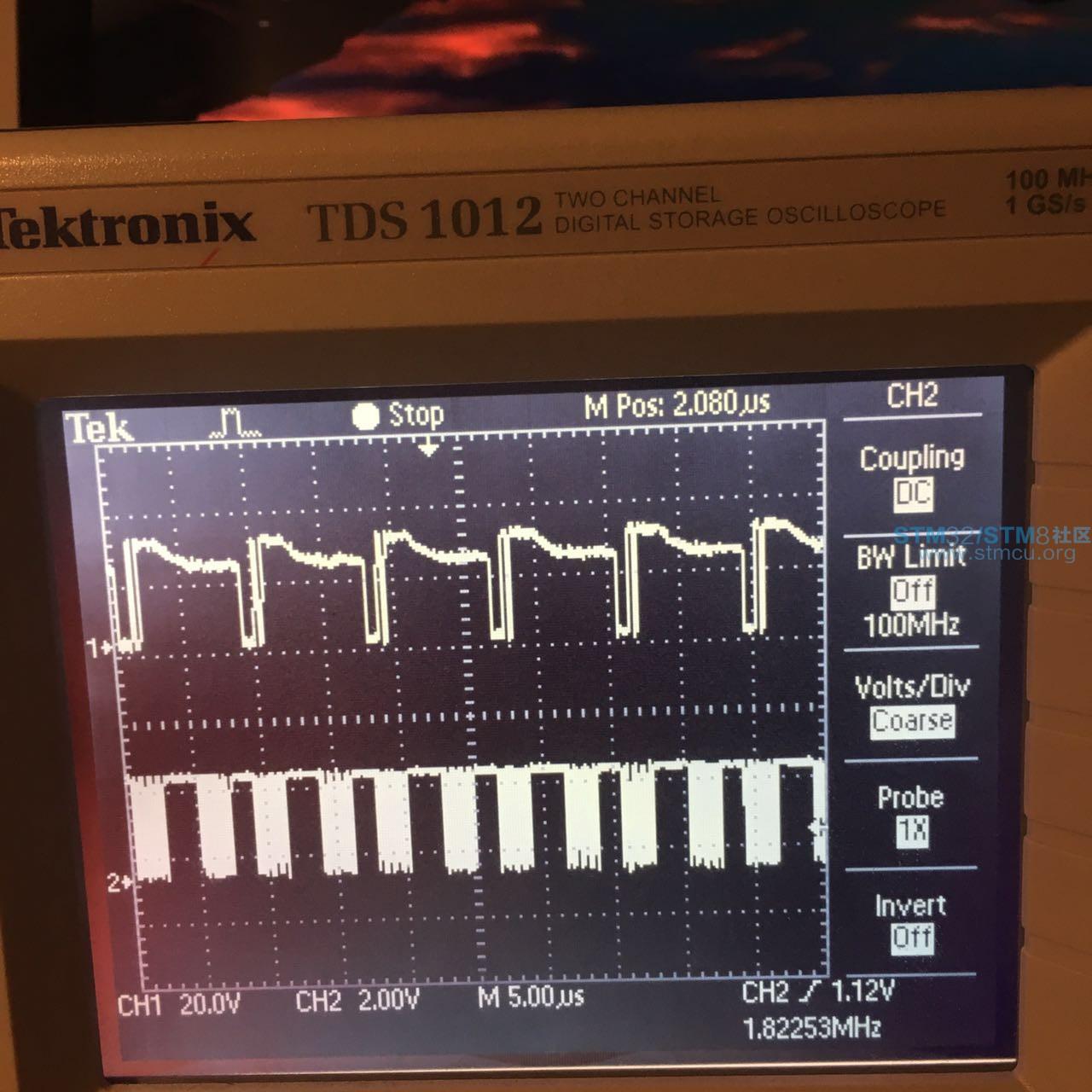

第一组是设置PA6 也就是MISO引脚为GPIO_PuPd_UP模式,第二组是PA6引脚为GPIO_PuPd_DOWN模式,有同志们测试过STM32F4和LIS302DL通信的波形么?有谁遇到过这种情况。
第一组
举报
郭佳
2018-12-10 11:33:52
第二组
