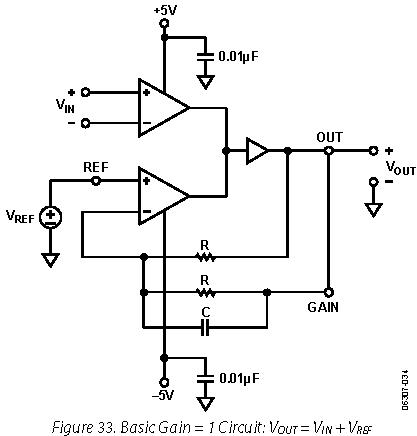

电路图如下:
其中Vref 由ADI的DAC芯片AD5765输出端直接提供,VIN施加共模为0.5 V,差模为1.0V的差分信号预设AD5765输出电压为0 V.

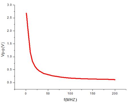

实验中,我测试芯片AD8145的REF引脚,发现该电压并不是AD5765预设的电压值(当然此时,AD5765输出电压跟REF端几乎相等,显然不正常)REF端输出一个与VIN同频的信号,且其峰峰值随VIN的频率变化如下:

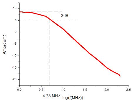

及其对数坐标表示:
我的问题是:
REF端之所以不跟随AD5765,是因为AD5765的驱动能力不足造成的吗?
外加一个跟随器能解决问题吗?

您好!断开AD5765与AD8145之间的连接试一试呢。

您好,
断开ad5765与ad8145的连接,没有这个问题.

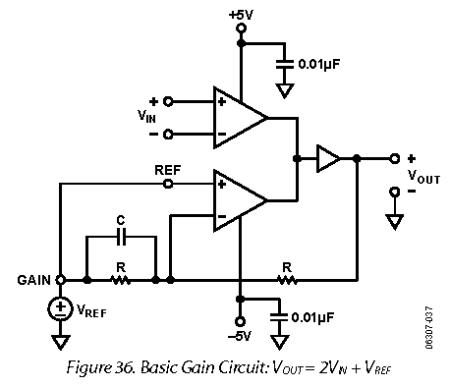

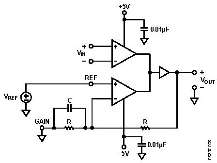

而且采用如下图两种电路,Vref仍由AD5765输出直接提供,也没有问题。那么,如果我要使用问题中所使用的原理图,该怎么改进呢?

您好!可以考虑加一个运放做buffer。
