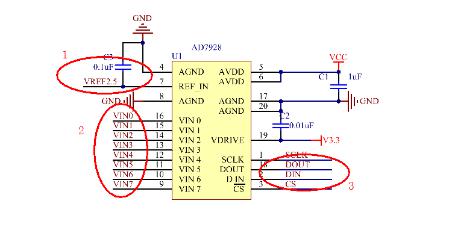

     推荐的电路图如下:
其中图中1出的电压接入的是2.5V参考电压,根据手册可知,对于外界输入的电压范围根据编程可以实现0—5V或0—2.5的电压输入采集;
图中2处为外界电压输入口,AD7928有8个通道,注意的是输入的电压最好接入跟随器后再接入AD7928芯片的接口,防止电压外接电压输入错误,烧坏芯片;
图中3处即为主控芯片与AD7928之间信息交互的桥梁(SPI通讯),注意AD7928在此作为从机,主控芯片为主机,主机的MOSI接口接入DIN引脚、MISO接入DOUT引脚,防止引脚对应错误,而无法输出。
但是此类芯片有个缺陷就是没办法实时的传送当前的采集值,发送的采集电压为上一次的命令所采集的电压值,所以大家使用的时候,注意当前返回的电压值不是当前命令所指向的通道采样值。

请问用哪个运放做电压跟随的?还有运放输入输出需要接49.9欧的匹配电阻吗??谢谢
