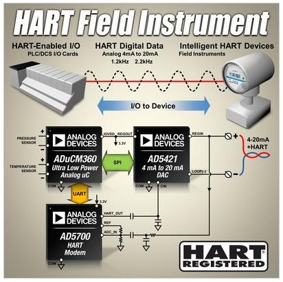

AD5421和AD5700堪称HART业界绝配
ADI一推出支持HART现场仪表应用的信号链解决方案,我就感觉很强势,支持一个!
它适合功耗预算以3.5 mA 为限的工业应用。此现场仪表电路展示了一种完整的低功耗、高精度信号链解决方案,其面积开销极小,并经过 ADI 公司测试和验证,构成 Circuits from the Lab™ 实验室电路计划的一部分。
电路使用 AD5700——业界功耗最低、尺寸最小的HART1兼容型IC调制解调器,以及AD5420 16位电流输出DAC,形成完整的HART兼容型4 mA至20 mA解决方案。 为了进一步节省空间, AD5700-1 提供了精度为0.5%的内部振荡器。
该电路符合由HART通信基金会定义的HART物理层规范,例如模拟变化率和静默期间噪声规格。
可寻址远程传感器高速通道(HART)标准的开发实现了高性能的双向数字通信,同时支持传统仪器仪表设备所使用的4 mA至20 mA模拟信号。它衍生出各种特性,例如远程校准、故障查询和额外过程变量的传输。简言之,HART是一种数字双向通信系统,其在4 mA至20 mA模拟电流信号之上调制一个1 mA p-p频移键控(FSK)信号。

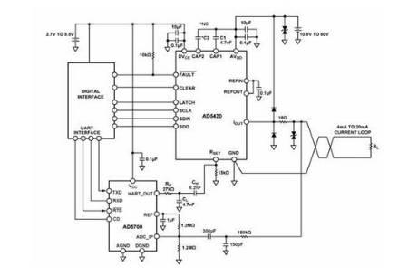

我也是用的这个推荐电路和参数,但现在碰到了问题如下:MCU-AD5700-AD5421-环路的信号出现了问题。从MCU发送出“FF FF FF 02 00 00 .。。。”信号,到了环路上就变成了“FF FF 82 80 80.。。。”信号! 冤啊。一个月前我都调好了4套含HART功能的设备,但在客户那里做了别的实验后,现在就变成这个样子了。估计是那些元器件有问题,但我都换了个遍,还是这样。今天也重新焊接了个AD5700+AD5421的板(合在一起的),也是这个问题。已经4天了,急。望高人指点迷津。

jf_08717260
2024-4-6 14:59:49
大佬还有电路图吗这个太糊了看不清了
