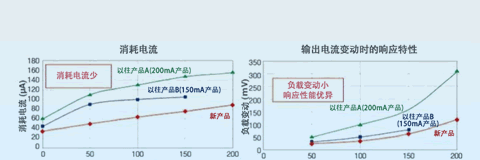

BUxxJA2MNVX-C系列是采用1mm见方的成型封装、支持AEC-Q100的LDO稳压器。一般认为1.5mm见方的成型封装已经是车载级产品的极限,而本系列产品的安装面积在此基础上减少了55%。是面向ADAS(高级驾驶辅助系统)的传感器、摄像头及雷达等要求可靠性和小型化的车载用模块而开发的全球最小*的车载LDO稳压器。* 截至2016年4月15日ROHM调查数据
安装面积减少55%的1mm见方车载级LDO
随着汽车的事故防止对策和自动驾驶技术的普及,主动安全系统的高性能化需求日益高涨。与此同时,传感器和摄像头模块搭载的元器件数量大幅增加,而另一方面,为了汽车的轻量化以及设计性提升,对模块小型化的需求强烈。
然而,在
电源
IC产品中,一般认为从可靠性的角度考虑,使芯片和封装进一步小型化、并在车载特有的严苛温度和噪声环境下使用时,1.5mm见方成型封装已是极限。针对该课题,ROHM充分利用垂直统合型生产体制,以及多年积累的设计和制造技术优势,开发出符合车载标准AEC-Q100的1mm见方成型封装的LDO稳压器。
BUxxJA2MNVX-C 系列是200mA输出的CMOS LDO稳压器。无引线的SSON004R1010封装实现了1.0mm×1.0mm×0.6mm尺寸。同等竞争产品为1.5mm见方,因此封装安装面积减少55%。而且,以往需要1.0µF的输入及输出电容器如今最小仅0.22µF即可,可减小电容器的尺寸,因而可进一步缩减
电路
整体的安装面积。
丰富的输出电压阵容,支持众多应用
BUxxJA2MNVX-C 系列拥有从1.0V到3.3V共10种固定输出电压版本,几乎涵盖已有各种元器件的所有电源电压。输出电压见下表,相当于机型名的xx部分的数字(2.85V产品为数字和字母)。
