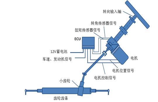

各类型的EPS系统工作原理基本相同。如下图(图二)所示,通常一个EPS系统主要由转向部件、传感器、电机、减速机构和电子控制单元(ECU)等组成。当司机转向时,传感器检测到方向盘上的扭矩和转角的大小,将之转化为数字信号并传给电子控制单元,电子控制单元根据这些信号与预先设定的算法计算出最适合当时行驶工况的输出力矩,并发出信号驱动电机工作,电机输出的力矩由传动系统输给转向机构而进行助力。
图 二 管柱助力式EPS系统的一般结构

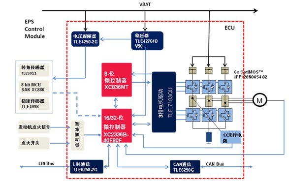

作为英飞凌的一级代理商,晶川公司拥有强大的技术能力,特别是在电机驱动方面有着丰富的经验。此次与英飞凌的合作主要是借助英飞凌在与世界主要EPS系统供应商合作过程中的经验,并结合英飞凌全面的产品线,开发出了符合国内及亚太地区需求的EPS系统参考方案。由于运用直流有刷电机的低端EPS系统在亚太区已有较成熟的方案,所以此次开发的参考方案主要针对的是高端的永磁同步电机方案,电机功率可达550瓦,具体方案的框图如下图(图三)所示。从图上可以看出,整个方案分为传感器,ECU和电机几个部分。下面我们将对传感器和ECU部分予以重点介绍。
图 三 基于英飞凌产品的EPS系统参考方案框图

ECU担负着处理传感器信号、执行控制策略、输出控制信号驱动电机、系统监控诊断和通讯的重任,是系统的核心部件。由于本方案要控制的是永磁同步电机,其控制算法需要采用空间矢量控制算法,因而对控制器的计算精度和速度都提出了较高的要求。为了保证其能准确高效地完成任务,在这个方案中,我们采用了英飞凌最先进的XC2000系列产品作为主微控制器。XC2000是英飞凌针对汽车电子专门设计的基于130nm技术制造的16位微控制器系列并具有执行某些32位指令的能力。它采用了英飞凌成熟的C166S-V2架构并进行了改善,最高的时钟频率达到80MHz。该架构采用了多路数据总线技术(multiple data buses),大部分指令都能在一个时钟周期内完成,也支持DSP技术。XC2000的强大的功能和众多的外设使工程开发人员设计系统时更加游刃有余。XC2000系列产品分成三个子系列,其中XC2300系列是专门针对安全应用开发的,具有反应迅速,高冗余度,高灵活性和稳定可靠的特点。本方案中采用的XC2336B是英飞凌最新的微控制器,拥有一个带五级流水线的最高80MHz的时钟频率的高性能CPU并拥有一个保护数据不被非法访问的Memory Protection Unit (MPU)。它具有不同类型的片上存储模块(8k stand-by RAM,2k dual-port RAM,最高16 k data SRAM,最高16k program/data SRAM和最高320k program flash memory)并使用硬件CRC检测和ECC码来发现数据错误并能纠正单位错误。它的众多的外设模块可灵活地满足各种不同的需求,拥有2个可扩展为9路地10位分辨率的同步A/D转换器,16路通用捕捉/比较单元,两路带PWM产生器的捕捉/比较单元,5个定时器,40路通用I/O接口,多路CAN接口等等,并可通过DAP和JTAG接口进行片上调试。此外,它还带有看门狗和晶振看门狗来保证控制器的正常运行。该芯片的体积十分小巧,采用了64管脚的绿色LQFP封装,并具有节能的唤醒模式。
除了这颗主微控制器外,这个方案还使用了一颗英飞凌的8位微控制器XC836MT作为备份微控制器。这是一颗具有8051内核的微控制器,它最主要的作用是对主微控制器进行监控并在主微控制器失效的情况下切断EPS使汽车进入机械转向状态,避免汽车失控而引发危险。
在此方案中作为
电源
芯片的是一颗低压差输出稳压器TLE42764D V50。它的输出电压在2.5V到20V之间可调或可作精度为2%的5V固定输出,输出电流最大为400mA。它具有过温、反接、短路等一系列保护,并可通过Enable来关断使其关断电流降到10µA以下。
为了配合系统中传感器使用的要求,此方案使用了电压跟随器TLE4250-2G作为传感器的电源。它具有较低的成本,能有效防止传感器短路对微控制器产生冲击。该芯片采用很小的SMD封装。具有较宽的输入电压范围,,能输出最大50毫安的电流,并对过温、反接、短路等作了保护。
针对EPS系统中最重要的电机控制,我们采用了英飞凌的TLE7183QU这颗专门的大电流三相电机驱动芯片来驱动本方案中的永磁同步电机。TLE7183QU的三个高边和三个低边输出级可通过输出0-100%占空比的最高30kHz的PWM波控制6到12颗外接MOS管。 它带有过流,过温,短路等各类保护和分析功能并具有关断和睡眠两种模式。整个产品使用了48管脚的带外置散热片的TQFP封装,保证了系统良好的散热性能和焊接的便利性。为了利用矢量控制算法精确地控制电机,我们利用两个采样电阻来采集电机的两相电流,并利用TLE7183QU自带的一路运放作整体的电流保护。

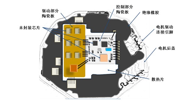

EPS系统的发展方向是小型化和高度集成化,所以将EPS控制器集成到EPS电机中就成为一个通用的解决方案。目前那些全球领先的EPS系统供应商几乎都已经开发出了这样的方案。其主要的特点就是将所有的元器件采用裸片的形式排布在一块或两块陶瓷板上,并将此陶瓷板安放到驱动电机的后盖中。下图(图四)即为英飞凌为客户开发的一个集成方案的结构示意图。
图 四 英飞凌先进的EPS解决方案的结构图
我们可以看到在此方案中所有的芯片被排布在两块陶瓷板上,一块上安放了所有的电源,微控制器和MOS管驱动芯片等芯片,另一块上则集中安放MOS管和一个电感,并做了增强的散热设计。此类方案的优点是显而易见的,整个电子控制单元被集成到电机后盖中,体积小,连接线少,充分利用了电机后盖散热,系统的可靠性较好。但对于亚太区新兴市场的客户来说,由于他们的终端客户群普遍比较小,且本身技术力量较为薄弱,所以此方案的实施尚有较大难度,主要是在以下几个方面:
1、此方案需得到芯片厂及电机厂的配合,包括芯片和电机的定制都需要较大的投入,这对亚太区绝大部分客户来说意味着前期高额的研发支出,在没有较大客户群支撑的情况下,项目风险太大;
2、由于涉及到芯片和电机的定制,故要求开发者有极强的系统知识,并经常涉及到整车厂的参与,而亚太区的客户则大部分进入行业不久,其本身的技术积累还不足以参与到这样的设计中去;
3、此方案需要陶瓷贴片技术和裸片的引线技术,目前,在亚太区也很少有贴片厂拥有这样成熟的处理技术。
正是考虑到这些因素,本文介绍的基于英飞凌产品的EPS方案是切合实际且具有很高性价比的方案。
