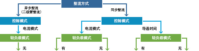

ROHM为打造一个DC/DC转换器IC的大家族,开发出各种各样的DC/DC转换器IC。DC/DC转换器包括同步整流式等多种方式,而且在一种方式中还包括多种控制方法。ROHM的DC/DC转换器家族以“各得其所”作为目标,具有诸多优点。
设计DC/DC转换器时,不仅要考虑输入电压、输出电压和负载电流等输入输出条件,而且也要考虑瞬态响应、开关频率、尺寸、成本等各种要求事项,来选择电源IC。换句话说,即使输入输出条件是相同的,也不是同一个电源IC能满足的,现实情况并非易事。因此,设计者针对给电目标的要求探讨电源IC,有针对性地进行各自的电路设计。有时因找不到正合适的IC而不得不妥协,但也进行尽可能的优化等,要花费巨大努力。
ROHM的DC/DC转换器家族是以“找到最佳”为首要目标的家族。下图表示现在的产品家族粗略构成情况。以方式和控制方法分类,根据特性选择符合要求的方式,进而从中找到与输入输出条件相称的产品。
然而,产品阵容不完善时,很多设计者可能有过尽管诸多尝试也没有合适的产品,只好从不同的制造商寻找适合产品的经历。如果,一个制造商具备了各种所需产品,这难道不是最理想的吗。
这不仅是设计者的问题,而且也涉及供应链管理。在采购方面,组成一个产品的元器件的供应商越多,作业和管理也越复杂,成本也越高。虽说如此,因采购限制使元器件选型也受到限制。如果几乎所有的电源IC均可从一个制造商采购,则即使品种较多,也可节省很多精力。
[BD9x家族系統图]
BD9G101G6.0-42V,0.5A,1.5MHz BD9E151NUX6.0-28V,1.2A,600kHz
异步整流
电流模式控制
BD9A100MUV2.7-5.5V,1.0A,1MHz BD9A101MUV-LB2.7-5.5V,1.0A,1MHz BD9E102FJ7.0-26V,1.0A,570kHz BD9A300MUV/ BD9A301MUV-LB2.7-5.5V,3.0A,1MHz BD9A400MUV2.7-5.5V,4.0A,1MHz BD9A600MUV2.7-5.5V,6.0A,1MHz
BD9E100FJ-LB7.0-36V,1.0A,1MHz BD9E101FJ-LB7.0-36V,1.0A,570kHz BD9E300EFJ-LB7.0-36V,2.5A,1MHz BD9E301EFJ-LB 7.0-36V,2.5A,570kHz BD9C301FJ/ BD9C301FJ-LB4.5-18V,3.0A,500kHz BD9C401EFJ4.5-18V,4.0A,500kHz BD9C501EFJ4.5-18V,5.0A,500kHz BD9C601EFJ 4.5-18V,6.0A,500kHz
同步整流
电流模式控制
BD9B100MUV 2.7-5.5V,1.0A,1M/2MHz BD9B200MUV 2.7-5.5V,2.0A,1M/2MHz BD9B300MUV/ BD9B301MUV-LB 2.7-5.5V,3.0A,1M/2MHz BD9D321EFJ4.5-18V,3.0A,700kHz BD9B400MUV 2.7-5.5V,4.0A,1M/2MHz BD9B500MUV 2.7-5.5V,5.0A,1M/2MHz BD9B600MUV 2.7-5.5V,6.0A,1M/2MHz
BD9D320EFJ4.5-18V,3.0A,700kHz
同步整流
导通时间控制
