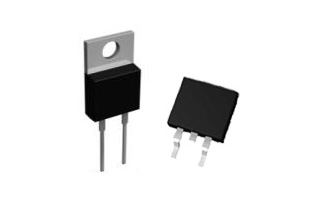

ROHM努力推进最适合处理高耐压与大电流
电路
使用SiC(碳化硅)材料的SBD(肖特基势垒二极管)。2010年在日本国内率先开始SiC SBD的量产,目前正在扩充第二代SIC-SBD产品阵容,并推动在包括车载在内的各种应用中的采用。

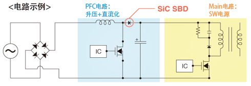

促进电源系统应用的效率提高与小型化
前面已经介绍了SiC-SBD的特征,下面将介绍一些其典型应用。主要是在电源系统应用中,将成为代替以往的Si二极管,解决当今的重要课题——系统效率提高与小型化的关键元器件之一。
<应用例>
PFC(功率因数改善)电路
电机驱动器电路
PV Inverter(电机) 等
