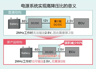

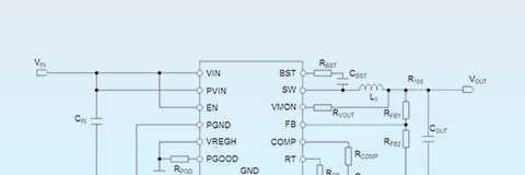

BD9V100MUF-C是内置MOSFET的同步整流式降压DC/DC转换器IC。ROHM利用独创的超高速脉冲控制技术“Nano Pulse Control®”,在开关频率2MHz的条件下,可直接将高达60V的高输入电压降至最低2.5V的低电压。降压比达到24:1,这是业界最高*的降压比。(*截至2017/7/27 ROHM调查数据)
BD9V100MUF-C是工业设备也可使用的DC/DC转换器,也是特别有意识地面向车载设备应用开发而成的。2MHz的开关频率是车载设备的标准要求条件之一,这是为了通过电源电路的小型化来实现外围元器件的小型化,同时避免对AM广播频段的干涉。
另外,近年来的轻度混合动力汽车等48V级电源驱动的车载系统中,实质上考虑到48V的波动而要求60V输入,这就需要将60V电压降至5V或3.3V系统电压。然而,以往产品在2MHz的开关频率条件下,并没有能够达到这样高的降压比的电源IC,因此一般都采用诸如“先从60V降至12V、再从12V降至5V/3.3V”的需要2个降压转换器的两步降压法。
BD9V100MUF-C可实现高达24:1的降压比,因此从60V到2.5V仅需一步降压即可。也就是说,可减少1个DC/DC转换器,能够节省空间并简化电源系统。
综上所述,BD9V100MUF-C由于实现了2MHz工作和高降压比,从而成为特别是车载设备强烈需求的AM广播干涉对策、小型化(2MHz工作)、以及电源电路简化、节省空间(从60V/48V一步降至低电压)等课题的解决方案。
