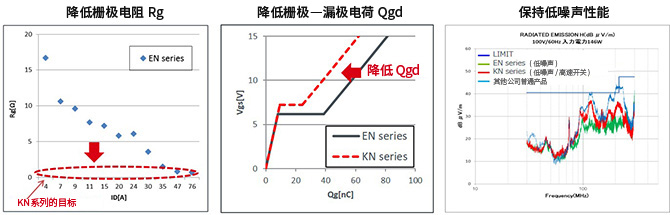

超级结MOSFET是与平面MOSFET相比,导通电阻和栅极电荷(Qg)显著降低的MOSFET。ROHM的600V超级结MOSFET具有高速、低噪声等特征,并已扩展为系列化产品,现已发展到第二代。非常有助于改善包括电源在内的PFC等各种功率转换电路的效率。
高速、低噪声 KN系列
KN系列是继承EN系列的低噪声性能,并改善了高速性能的系列。当然,依然保持低导通电阻。为提高开关速度,降低了Rg和Qgd。这使开关损耗降低,而效率更高。在逆变器电路中的比较中,与EN系列相比,开关损耗降低达40%。
该系列的产品阵容如下。与EN系列一样,一款机型具有多种封装。
