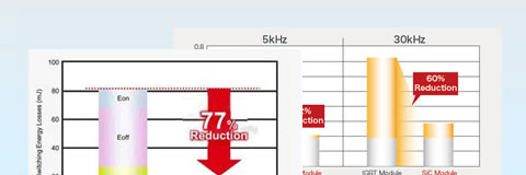

ROHM在全球率先实现了搭载ROHM生产的SiC-MOSFET和SiC-SBD的“全SiC”功率模块量产。与以往的Si-IGBT功率模块相比,“全SiC”功率模块可高速开关并可大幅降低损耗。最新的模块中采用第3代SiC-MOSFET,损耗更低。
组成全SiC功率模块的SiC-MOSFET在不断更新换代,现已推出新一代产品的定位–采用沟槽结构的第3代产品。与此同时,SiC模块也已开发出采用第3代SiC-MOSFET的版本。

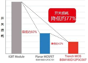

“BSM180D12P3C007”就是通过采用第3代SiC-MOSFET而促进实现更低导通电阻和更大电流的、1200V/180A、Ron 10mΩ(typ)的、SiC-SBD内置型全SiC功率模块。下图为与现有产品的关系示意图。
BSM180D12P3C007的开关损耗与IGBT模块相比大幅降低,比ROHM现有的IGBT模块产品也低42%。这非常有望进一步实现应用的高效化和小型化。
