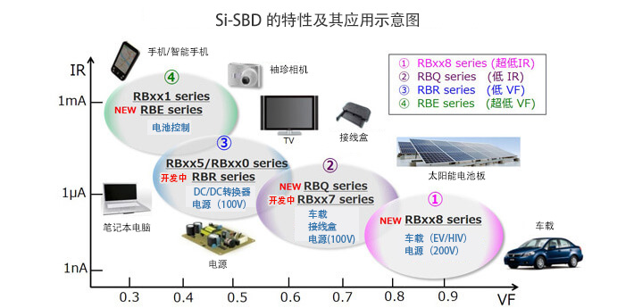

ROHM的SBD产品阵容不仅具有以超低VF为特征的用于提升效率的系列,还具有保持耐压的同时将IR抑制到微安培的超低IR系列。下图为针对应用要求,以IR为纵轴,以VF为横轴的SBD系列映射图。

[tr]电源系统Si肖特基势垒二极管[/tr][tr]超低VF[td]RBxx1系列[tr]低VF[td]RBxx5系列[tr]低IR[td]RBQ系列(新产品)[tr]超低IR[td]RBxx8系列(新产品)
RBE系列(新产品)
RBxx0系列
RBR系列(新产品)
RBxx7系列(新产品)
