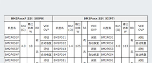

ROHM正在扩充AC/DC转换器用IC的产品阵容。主要面向25W以下的应用,比以往相同目的的IC设计更简单,并满足近年来对AC/DC转换器的需求事项的涵盖全部24种机型的系列产品。内置功率MOSFET的高性能BM2Pxxx系列,可解决AC/DC转换器设计的课题。

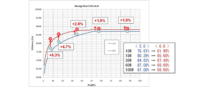

BM2Pxxx系列已经满足从5.0更新到Energy Star 6.0的标准要求。本次更新中,待机功耗的削减目标更高,效率要求值也更高。
下面的图表所示为以前的Energy Star 5.0与最新的6.0的要求效率的区别。蓝线为5.0、红线为6.0。通过比较可知,特别是对25W以下的要求变得更严。

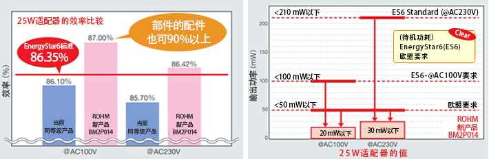

左下图表示BM2Pxxx系列的BM2P014与使用同级别产品在25WAC适配器时的效率比较及Energy Star6.0所要求效率。在Energy Star6.0中,25W要求达到86.35%的效率,BM2Pxxx系列已明显满足该要求。
右上图表示Energy Star 6.0与欧盟要求的待机功耗及BM2P014的待机功耗。在Energy Star 6.0中,100VAC输入时要求为100mW以下,230VAC要求为210mW以下。BM2P014待机时功耗在100VAC为20mW以下,在230VAC为30mW以下,余量明显。在欧盟要求中,严格要求一律在50mW以下,BM2P014也已满足该要求。
