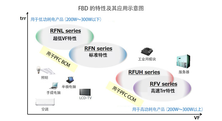

ROHM生产多种硅基的二极管。本文将介绍其中的适用于电源系统应用特性与规格的二极管。电源系统应用中的二极管多用于整流。例如,在电源电路中被用于输出的整流用肖特基势垒二极管和快速恢复二极管。使用什么二极管要通过额定电压与电流、VF与IR、trr等参数来进行选择,近年来,Si基的功率二极管为了应对应用的要求不断进行改良,改善以往的弱点,减轻权衡难度的产品开发进程加速。
快速恢复二极管(FRD)是改善了反向恢复时间trr的硅二极管。一般二极管的trr约为数十µsec~100µsec,但是FRD的trr非常快,达到100nsec以下。然而,正向电压VF为1V~2V左右,具有SBD当然比一般二极管大的缺点。由于trr更快,因此开关损耗降低,但因VF较高,导通损耗变大,特别是在低电压整流时,有时可能需要进行相关研讨。
ROHM的FRD产品阵容,具有实现200W~300W以下的低功率设备和PFC BCM(功率因数改善临界模式)重要的超低VF系列、适应200W~300W以上的大功率设备和PFC CCM(功率因数改善连续模式)的高速trr系列。下图为针对应用要求,以trr为纵轴,以VF为横轴的FRD系列映射应用示意图。
请使用以下链接了解各系列详情。
[tr]电源系统Si快速恢复二极管[/tr][tr]超低VF[td]RFNL系列[tr]标准[td]RFN系列[tr]高速trr[td]RFUH系列
