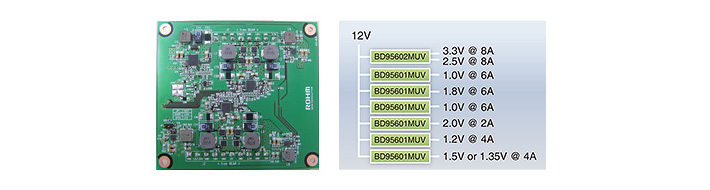

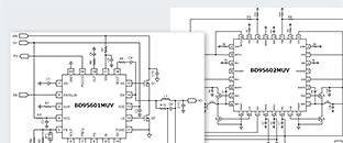

BD95601MUV与BD95602MUV是支持近年来的低电压大电流电源规格的开关稳压器控制器IC,不仅效率高、具备多种保护功能,作为需要高精度、高稳定性的FPGA与CPU的电源,还具备最佳的性能。
ROHM与安富利公司共同开发赛灵思7系列FPGA及Zynq®–7000 All Programmable SoC的评估套件Mini-Module Plus 用的电源模块。安富利公司已经开发出多款赛灵思FPGA评估套件,首次采用的日本制造商电源模块由ROHM生产。由ROHM加入开发反映了日本市场的要求。该电源模块作为安富利公司的Mini-Module Plus开发系统用电源已经可以在Avnet Internix销售,在全球范围内发售并提供相应技术支持。
  • ・BD95601MUV-LB
  • ・BD95602MUV

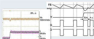

该电源模块由ROHM的6个单输出的BD95601MUV与1个双输出的BD95602MUV的共计7个开关稳压器控制器IC组成,具有FPGA所必须的8种输出电压。FPGA支持启动时的电源序列,低电压大电流输出实现最大95%的高效率,在轻负载时也保持高效率。此外,通过1%的输出电压精度与负载瞬态响应非常高速,获得了高稳定性。
使用FPGA进行系统开发,使用评估套件成为常规手段。相关电源可根据FPGA制造商参考设计来设计,使用这种电源模块进行评估,修正实机使用,减轻设计负荷,缩短市场投入的时间。
“BD95601MUV”与“BD95602MUV”作为一种参考设计,由ROHM单独销售,具有高性能,而通用性高,可广泛应用于FPGA的开关稳压器控制器IC。

    高速瞬态响应的关键技术——“H3Reg”在低电压大电流的条件下,为了保持电压精度,获得更高的稳定性,必须要高速…
