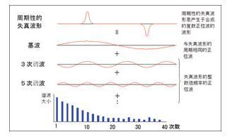

        谐波(hARMonic wave),从严格的意义来讲,谐波是指电流中所含有的频率为基波的整数倍的电量,一般是指对周期性的非正弦电量进行傅里叶级数分解,其余大于基波频率的电流产生的电量。如下图所示,一周期性失真波形可以为基波和多次谐波的叠加而成。

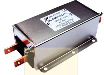

        对于电力电子设备而言,在设计阶段,就要求研发人员必须要考虑到电网中各次谐波对用电设备的影响。 在EMI/EMC AC电源滤波器测试领域,至少需要模拟到50次电网谐波对滤波器的影响。
        EEMI/EMC滤波器

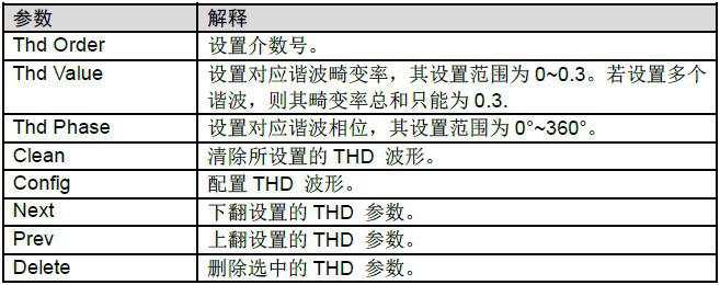

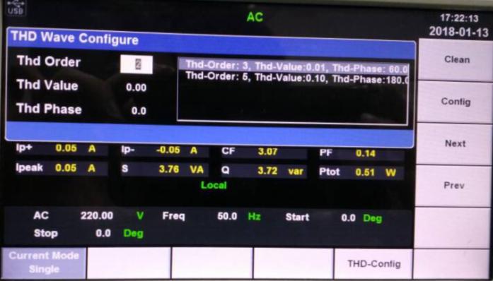

        1.在IT7600主界面选择THDWave,页面的正下方会出现THD Config 的页签,按[THD
        Config] 进入“THD Wave Configure”界面,如下图所示。

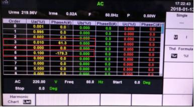

        2. 设置3次谐波、谐波畸变率0.01 谐波相位60°;5次谐波、谐波畸变率0.1 谐波相位180°,按[Enter] 键确认后,按前面板复合按键[Shift] + [Recall](Save)键对设置好的波形进行保存。如下图所示。

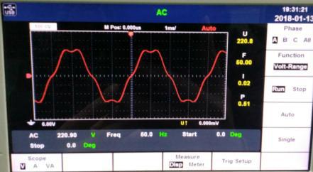

         设置AC 220V 50HZ电源on 输出波形如下图。
