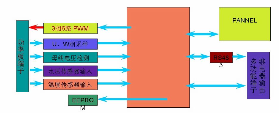

整体方案框图

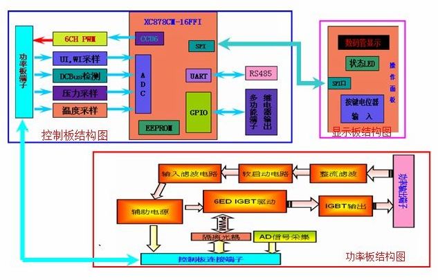

控制板结构功能图

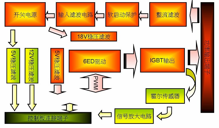

功率板结构功能图

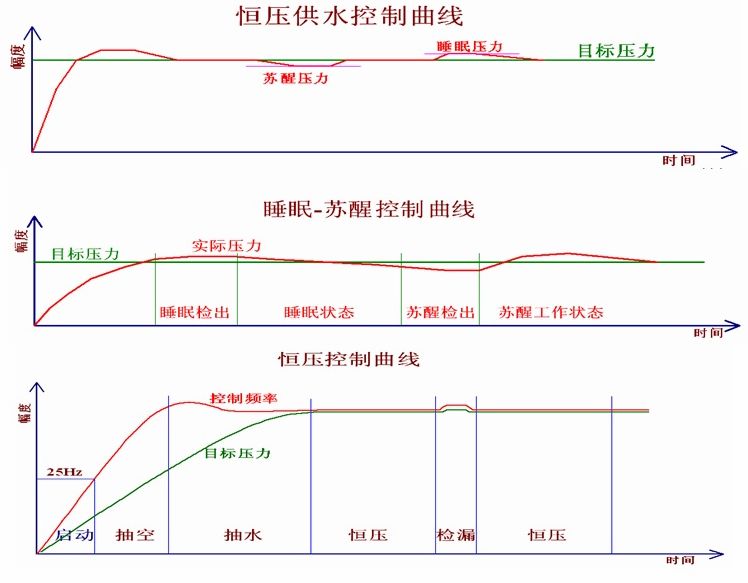

控制曲线

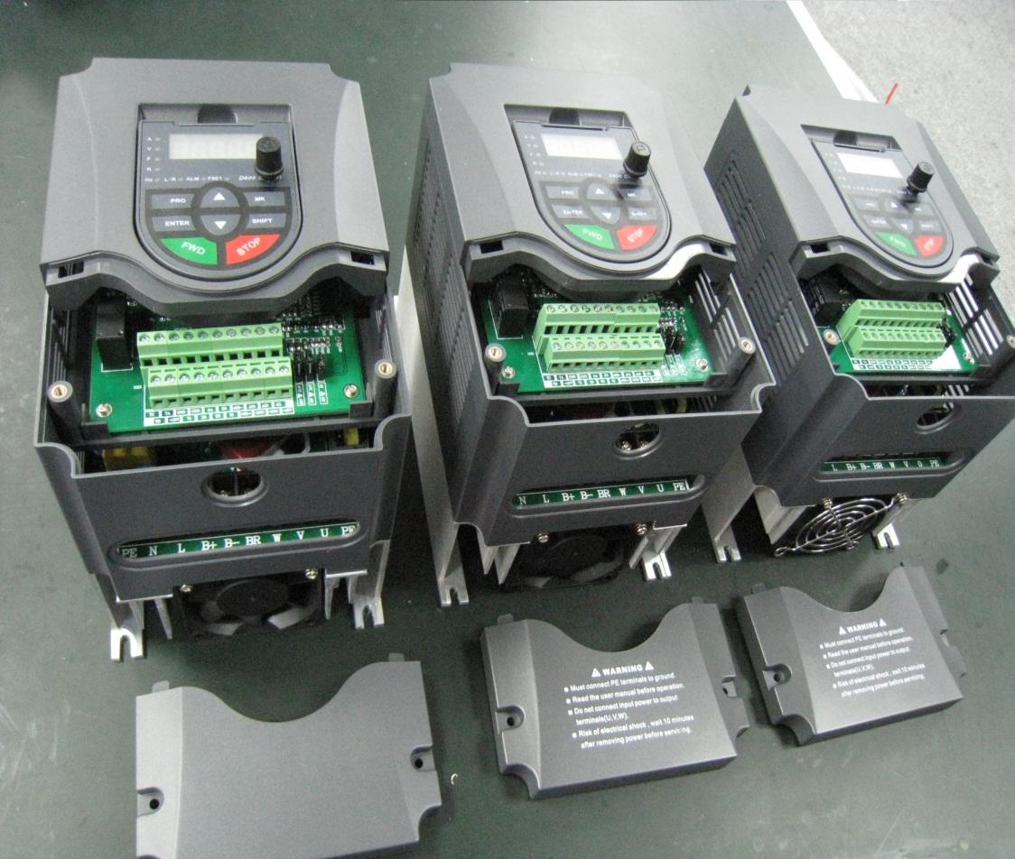

产品图片
