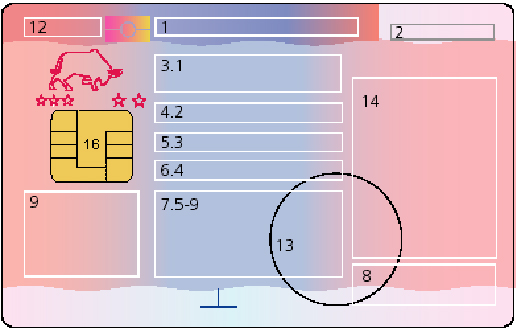

同时,根据ISO/IEC 19794标准,将旅行证件持有人的两套生物识别数据(即面部图像和两根手指的指纹图像)存储在居留许可证上,并根据EAC安全协议予以保护。此外,居留许可证上(见照片1的左上角)印有ICAO的“chip inside(内含芯片)”字样,该标记用于带有非接触式安全微控制器芯片(e-MRTP和射频芯片)的机读旅行证件。欧盟还规定了该卡的正面和背面的版式[2]。

照片1:ID1居留许可证正面;资料来源[2]。
1:证件类别;2:证件独有的号码;3.1:持证人姓名;4.2:证件有效期; 5.3:证件类别;7.5-9:备注;8:证件编码;9:签发国家;12:附加信息;14:持证人照片;16:生物识别芯片,包含MRZ、持证人的照片和(可选)两根手指的指纹图片。

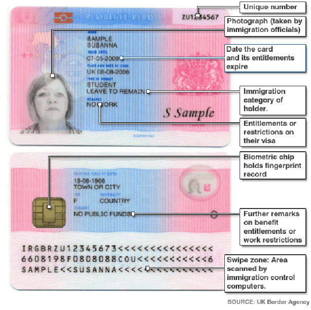

生物识别卡已经开始在欧洲使用。英国已于2008年11月25日开始推广生物识别卡。应用实例之一是:每年大约有30万人申请到英国留学,其中,伦敦政治经济学院每年所招收的学生中,就有66%来自海外[3]。英国国家边境署(UKBA)签发的居留许可证为ID1格式的智能卡(照片2)。该“外国居民身份证”中包含两套生物识别数据(面部和两根手指的指纹图像),是英国第一种法定的电子身份证件。现在,英国的移民官员和警察可以快速、方便和可靠地对人们的身份进行检查。利用配有MRZ(机读区)扫描器的新一代便携非接触式读卡器,可以在街头对人们的身份进行检查。现在,已有数家读卡器供应商可提供该种便携非接触式读卡器。
照片2:英国的“外国居民身份证”,正面和背面[3]。
