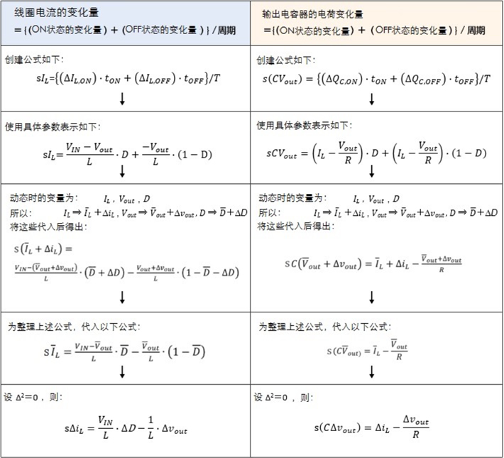

上一章通过动态分析导出了用来得出状态空间平均法的目的
的公式。本章将从另外的角度来看上一章导出的公式的导出方法。前提是至少已经理解了之前导出公式的原理原则。 由于需要上一章的公式创建过程和各个公式,因此本章将使用同样的公式。
下面是上一章提到的动态分析。之前导出的线圈电流和电容器的电荷量相关的公式如下。请再来看一遍。
与上一章相同,这里也给出了最后的公式,就像之前提到的一样,只要将这些公式相结合,即可求出
接下来将是本章的内容。以下的公式4-28、4-29是将阻抗S表述为
的公式。
这里
,整理如下。
这些公式得出的结果与上一章导出的公式4-26、4-27相同。
思路如下:
① 考虑系统的稳定状态
1) 线圈电流在1周期内不变
2) 电容器的电荷量在1周期内不变
※此时,阻抗表述为
②
,求
只要按这样的思路理解了原理原则,即可比较简单地求出
关于状态空间平均法的介绍到此接近尾声,状态空间平均法属于近似法,因此请不要忘记一定要考虑应用范围和适用条件,这是非常重要的。
关键要点:
・利用状态空间平均法导出的公式得出动态Δvout/ΔD、ΔiL/ΔD。
・如果理解了公式导出的原理原则,从其他角度也可同样得出Δvout/ΔD、ΔiL/ΔD。
